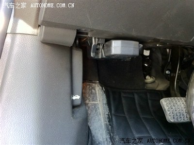

经常停车时忘记将四门车窗关闭,由此也带来了安全隐患,
现在“威友”们有福了,
有一种专车专用的自动升窗器解决了这个问题(也是帮我改双倒车灯的朋友提醒我才知道的)
而且安装超方便,不需要像传统的升降器改装那样拆卸门板,更好的保防爱车。
如上图,把这个控制模块儿插到原车电脑检测口上(原车上这个口是裸露的,只有4S店维修车辆时插维修电脑时才上),还能有效的保护电脑接口,不宜进水进灰!
按说明书接搭一根线到控制器上就行了(不好意思这部分现场没有来得及拍照片,解释的有点模糊,但是不复杂)

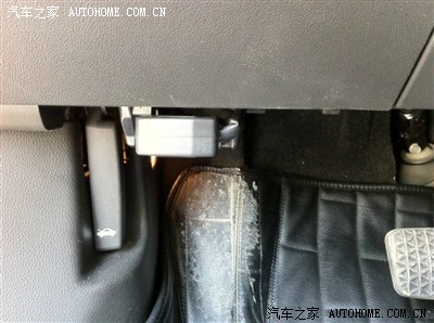

从驾驶席上低头是看不到这个东西的,给个特写以便“威友们”能看到它的模样!
