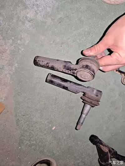

最近突然发现停车时,方向盘会明显往右偏;开车走直线时,得扶着方向盘往右一些才能走直线,特别是拐弯后方向盘不会快速回正,只是软趴趴、慢悠悠地转回;开一次车得反复修正方向盘,很别扭。
一开始,以为是车子很久没做四轮定位的原因,于是找了个维修店,但人家调试到了极限,还试驾了两三次,实在是调不好数据,这情况一看就不妙,我只好请4S的维修部朋友出手,治治这疑难杂症。

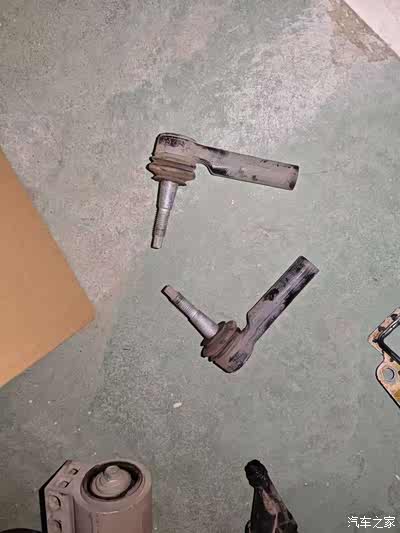

先更换方向机的一对外球头
用了10年,胶套可能也不太好了
继年初更换了左前下摆臂后,这次更换3年前因事故后更换过的右前下摆臂
右前下摆臂的第一个脚
右前下摆臂的第二个脚
右前下摆臂的第三个脚

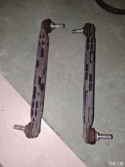

为了彻底排除方向不正问题,就把年初更换的一对平衡杆吊杆再次换新,好浪费的感觉
4S朋友有10多年的经验,直接把上面这3组配件都换新,确保排除底盘件的嫌疑,然后把前副车架等等东西拆掉,就能把方向机拆出来,再请来专修方向机的另一位朋友把方向机打开,发现里面有2颗钢珠凸出来了,判断是因为缺油导致的,于是添加了一些专用油,再恢复所有零部件即可,这个问题解决了。不过,这一套操作下来,用了4天才完事。

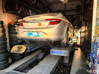

这应该是开始维修之前的旧数据,不怎么好

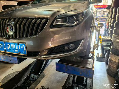

恢复各类零部件后,再进行四轮定位
颜值一直在线,就是要人操心

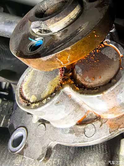

更换水泵
修方向机的过程中,发现防冻液有渗漏,判断是水泵的原因
就是左下角这玩意,里程10万公里换正时套装的时候状态还好,当时没有更换
用了10年,质量真不错
正面
反面
换水泵的同时,防冻液也流失了很多,得补齐。

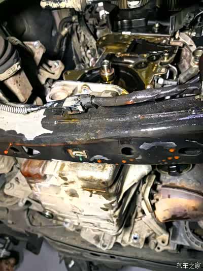

拆掉正时皮带后,就能看到正时侧盖垫的安装位置了
从车底看正时侧盖垫
正时侧盖垫的新旧对比
有人会把正时侧盖垫叫做前盖垫

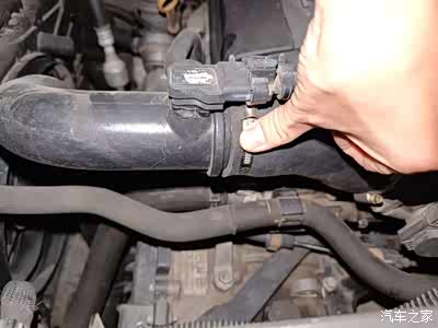

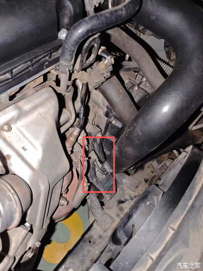

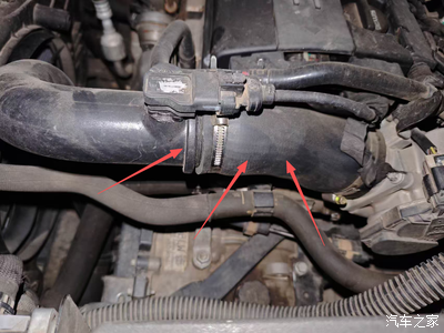

进气管还在继续漏气
年初在4S朋友这里更换了整段进气管后,半年内都挺好,只是近期低速行驶时要急加速就有动力中断的感觉,打开机舱发现了中间一段有点脱开,又得找他拧紧一下。
这一小段很不老实,挣脱了一点缝隙
4S朋友研究发现这个位置没做衔接固定,导致整段管子不稳定,就从我保存的旧管子上把这个连接装置拆了装上
最后就是调整好进气管与三通管之间的距离,不能互相挨得太近,容易烫坏进气管引发后期裂缝漏气
拧紧进气管后,油门响应又恢复了正常,舒服。

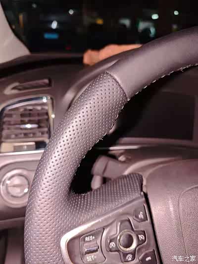

重新包覆方向盘套
从去年开始,原车方向盘掉皮特别严重,不忍直视,一直想翻新,但大家的方案都是在表面缝一个新方向盘,虽然便宜,但很粗,不好看,最近才找到了一家内饰翻新门店,愿意把旧皮撕掉,包覆新皮。
旧盘真的旧
这个位置晒的频率高一些,掉皮严重一些,估计表面也不是真皮,里面虽然有真皮,但原车材质也不怎么好
细节
这种翻新方式,必须拆下方向盘
新盘闪亮登场
包覆的是超纤皮,也就是人造的,相比一些低端真皮还要优秀,日常打理只需要简单擦一擦即可。现在生意冷清,老板这次有空就亲自动手缝方向盘,说是缝了三四个小时,还在方向盘的3、9点区域用了打孔造型的皮,这400元超值。
