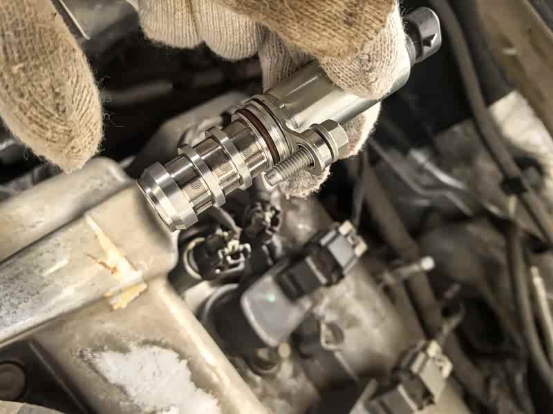

15款君威2.0自吸,半年前自己动手换了进气电磁阀,故障灯消失,隔了3500KM近6个月左右,发动机故障灯再次亮起,估计是凸轮轴排气电磁阀问题,继续买了一个自己动手换,这次有经验了,15分钟搞定(带电磁阀外面周边清理)
操作过程如上图,后几张上风景靓照共欣赏

一个坏了,另外一个也快了,一般图省事都是换一对
