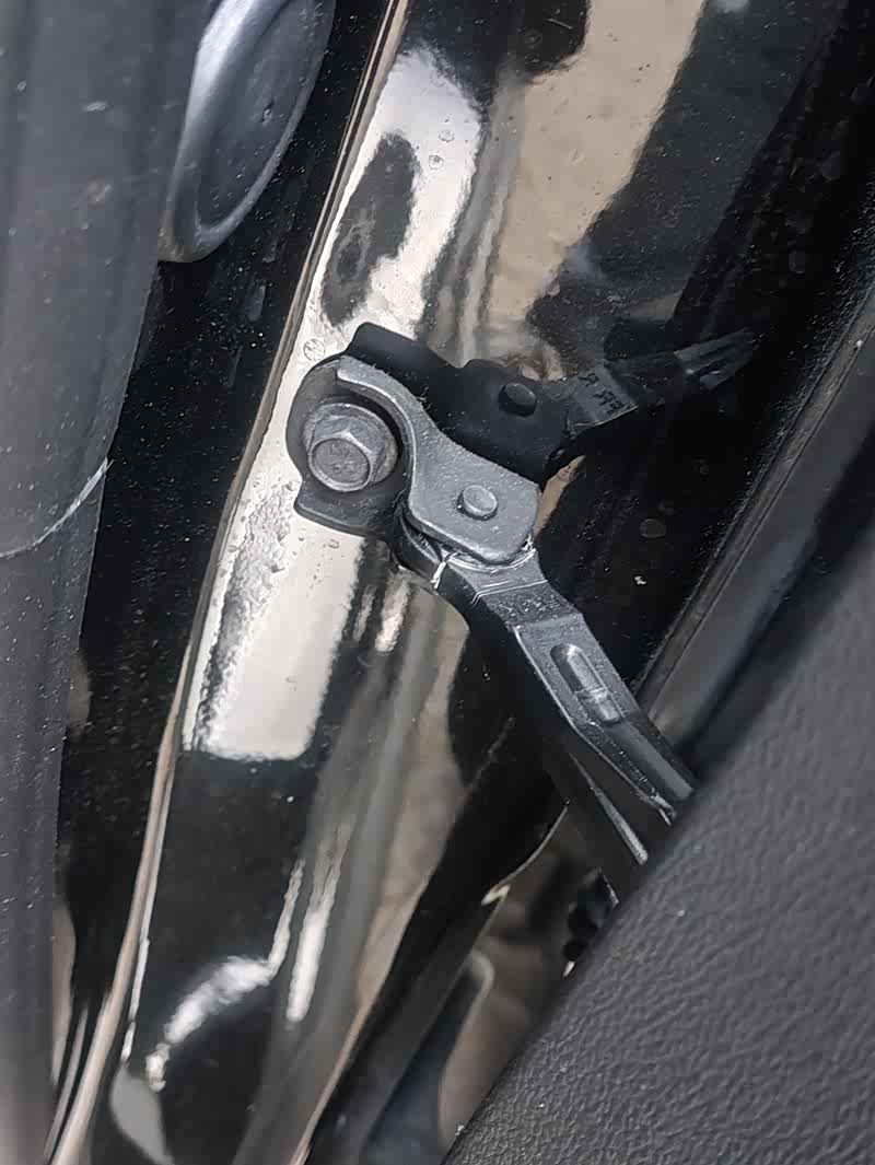

今天早上一拉车门听到咔嚓一声,发现这个地方断了。

别克君威2023款。真的很郁闷,这个车的质量怎么这么差?请问大神们这个地方有必要修吗?这个地方大概花多少钱?

君威
车门铰链,贵倒是不贵,就是得拆门板
刀锋1990 关禁闭 已屏蔽
君威
车门铰链,贵倒是不贵,就是得拆门板

君威
你不是在质保期嘛,去4S啊

起亚VQ
这不是金属的吗?怎么会裂开啊

君威
零件不贵,工时贵
质保期内索赔,出保了就网上买件,给工时费找人换吧

1百多不到2百吧,修理店换的原厂。不影响使用就不换呗。

君威
不用修,塑料包铁,能用
9527三哥 关禁闭 已屏蔽
这个断的不是什么铁,是塑料件,覆盖在上面的,我的17年买的,18年就断了到现在……
孤岛海滨 关禁闭 已屏蔽
车门限位器,开车门力量过大

    君威
    我21款也断了,比你这厉害,没修一直用着

    这个真不用换,塑料包铁,里面铁粗的很

    我21款的,也裂开了一年多了,没换,就这么用着了

    网上买件二,三十元,拆开门板换也不难

    不贵几十块。我都备了的
