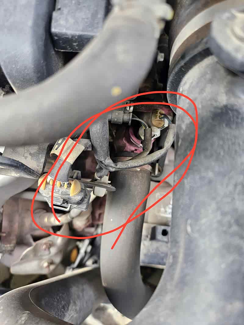

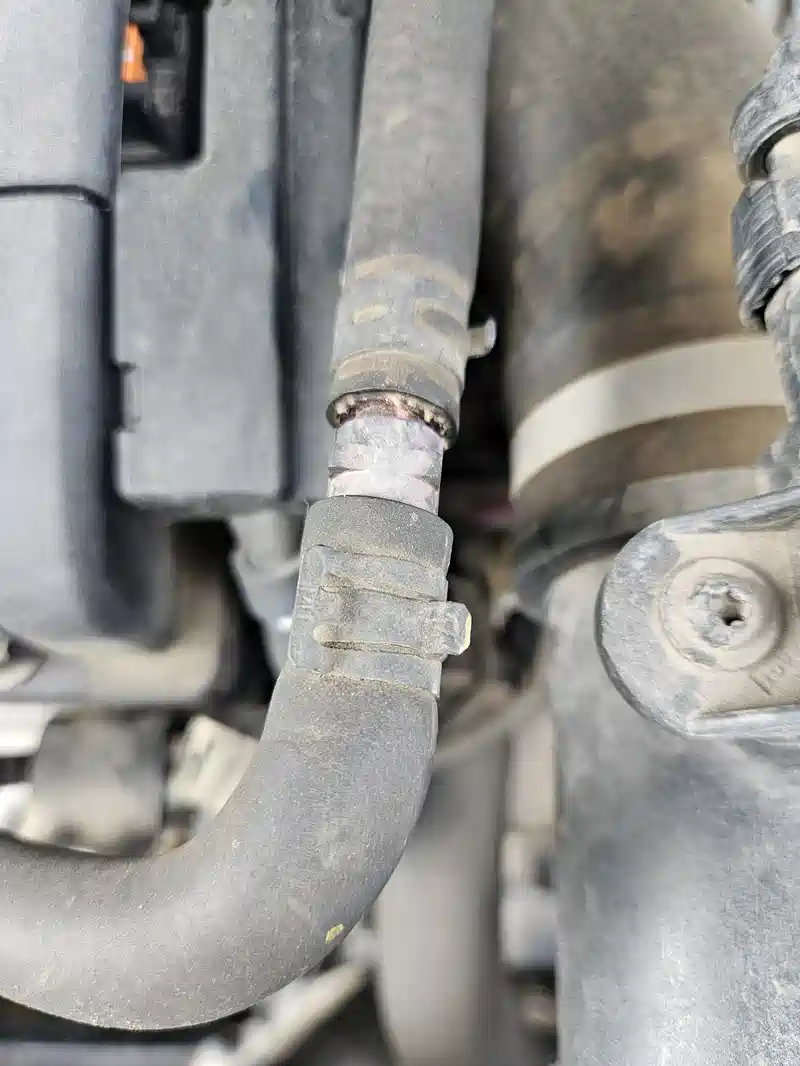

15款君威三通要完蛋吗 删除 推荐精华 置顶 取消置顶 关闭回复 打开回复 推荐编辑 楼主禁言 移动帖子 重置头像 操作记录 艾利之书 0浏览 · 2025-10-18 19:28· 发布于山东 无意间发现三通下面都是红色的防冻液痕迹,才知道漏了,好在漏的不多,这是要换的节奏了吗? 举报 打开汽车之家 阅读体验更好 全部回复 只看楼主 马鞍山车友9896834 关禁闭 已屏蔽 0 一看就是懂车人🤠 2025-10-19 11:31 来自安徽 回复 沙发 屏蔽此人 举报 删除 取消删除 禁言 重置头像 千纸鹤4348 关禁闭 已屏蔽 君威 0 这个抖音上说的好像是通病,换成不锈钢的就没问题了 2025-10-20 08:03 来自江苏 回复 板凳 屏蔽此人 举报 删除 取消删除 禁言 重置头像 艾利之书 楼主 关禁闭 已屏蔽 0 更新,不是这个管子的问题,是三通往下的管子开裂了,拼夕夕20块钱买了自己动手换换吧。 2025-10-20 11:22 回复 地板 举报 删除 取消删除 禁言 重置头像 余非神仙 关禁闭 已屏蔽 君威 0 这个三通赶紧换吧,换成不锈钢的。。。。管子也都一起换了,要不了多少钱的。 2025-10-23 20:44 来自安徽 回复 屏蔽此人 举报 删除 取消删除 禁言 重置头像 不锈阳光2015 关禁闭 已屏蔽 君威 0 换了吧,通病! 2025-10-26 20:21 来自天津 回复 屏蔽此人 举报 删除 取消删除 禁言 重置头像 臭臭宇xh 关禁闭 已屏蔽 0 副水箱也最好备一个,容易裂 2025-10-27 11:58 来自四川 回复 屏蔽此人 举报 删除 取消删除 禁言 重置头像 ztxj 关禁闭 已屏蔽 0 网上买一个改进款的,不带密封圈那种最好。 2025-10-27 16:40 来自云南 回复 屏蔽此人 举报 删除 取消删除 禁言 重置头像 还想在主楼增加内容?点击续写主楼内容 登录 参与更多互动 发表回复 打开App,查看更多评论 首 页 上一页 下一页 末 页 跳 转 取 消 还想在主楼增加内容?点击续写主楼内容 登录 参与更多互动 系统故障 发表回复 图片最多上传9张 微信好友 微信朋友圈 新浪微博 QQ好友 QQ空间 取消 相关推荐 加载中
