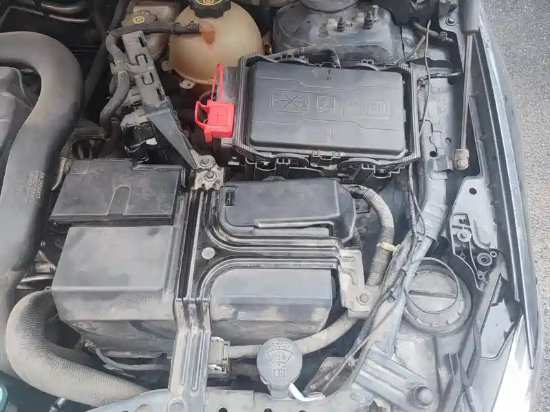

2020年5月买的君威到现在正好五年,由于我一般一上车就关启停功能,所以电瓶到现在还能用。吐槽一下启停功能(省略一万字),换个AMG的电瓶要上千元,所以想着保养一下加点水,延长一下寿命,网上也看了,电瓶基本都是液位低下干涸而死,而不是电板击穿。在行动前,先买了针筒,准备了RO水(就是蒸馏水),并参考了网友的帖子,在确认君威断电是没有任何问题后决定开干。
打开机盖,露出电池
先拆电瓶负极,这很重要。
