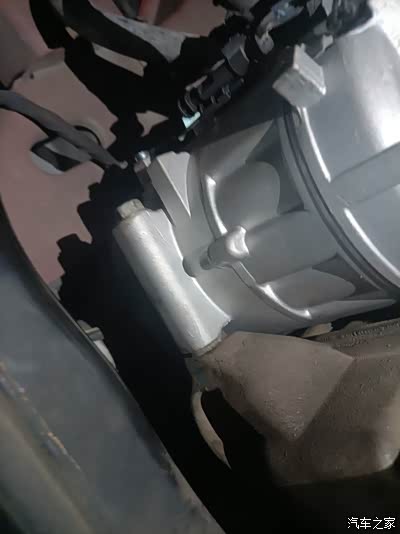

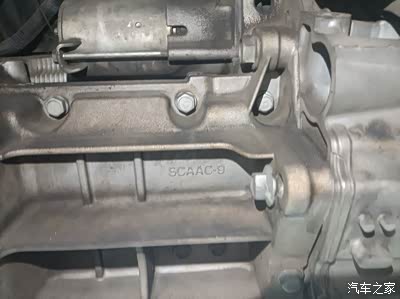

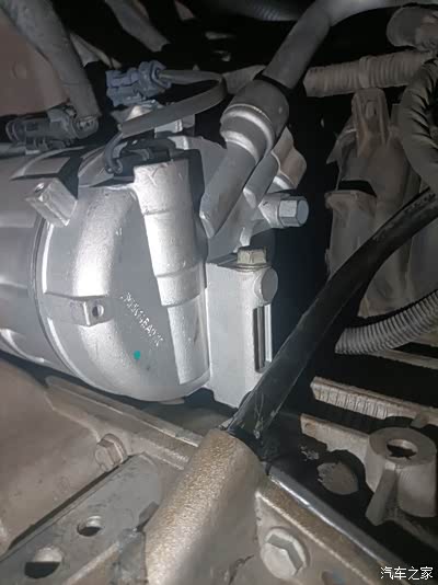

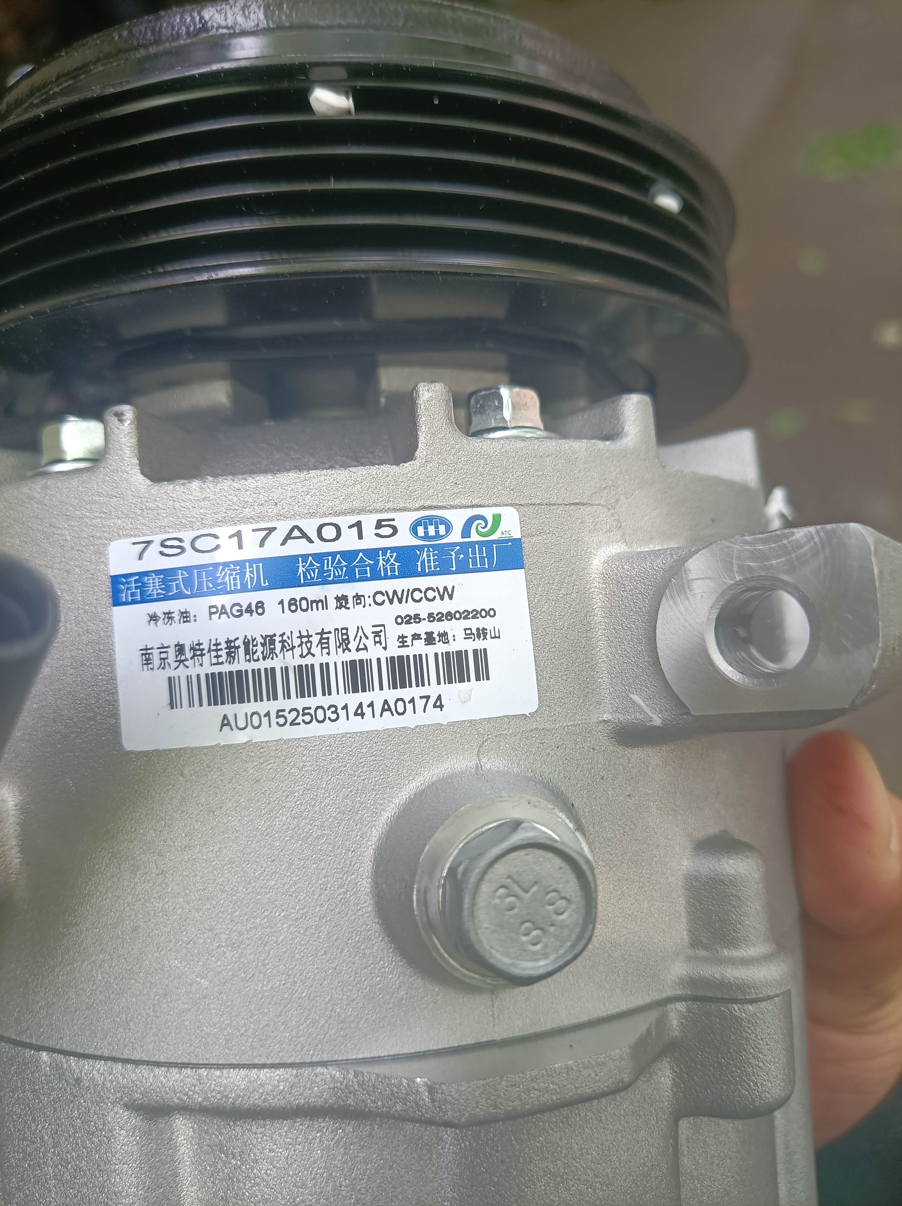

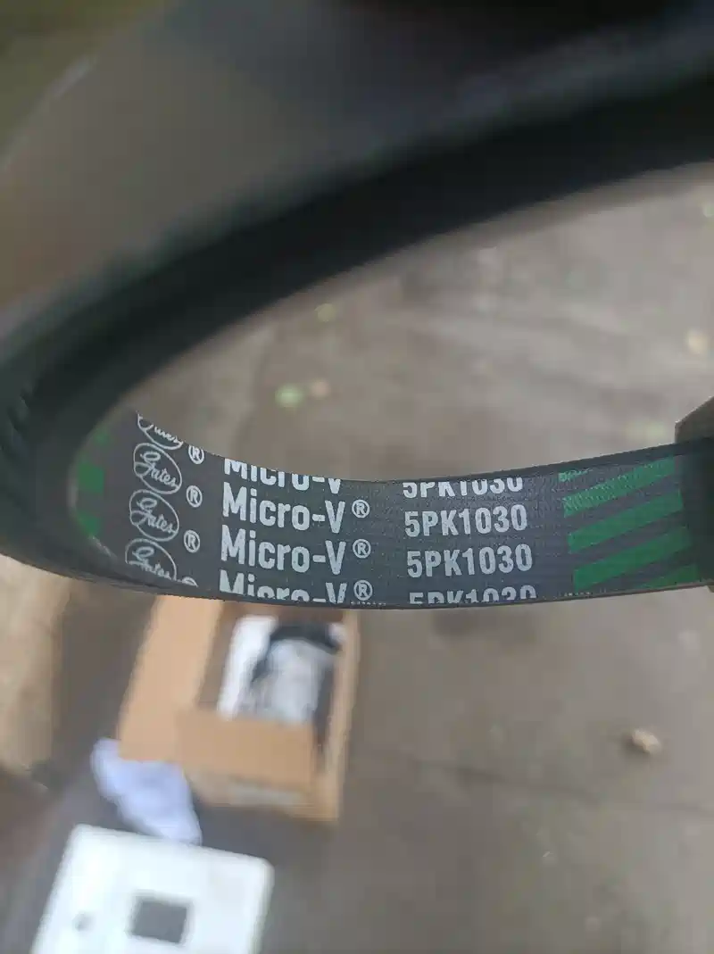

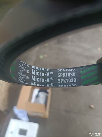

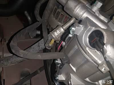

没有原厂皮带 只有这个 老板说可以用 最后皮带没坏没换

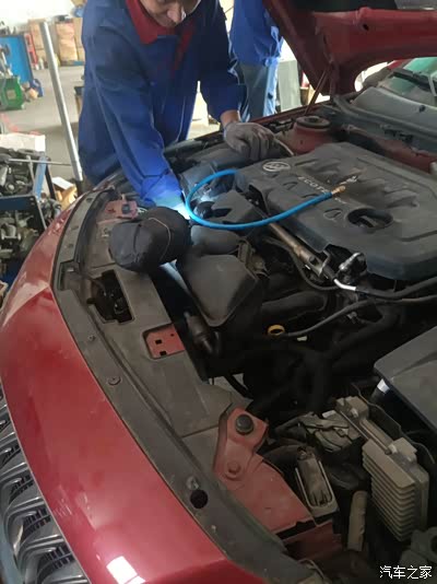

放冷媒 和里面的油

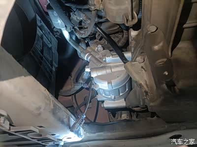

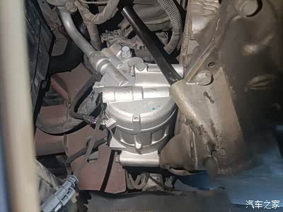

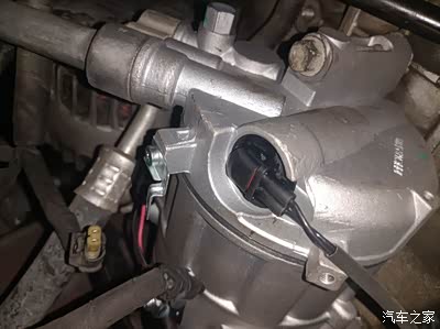

旧的拆下来 只是线圈坏了 其他都好的

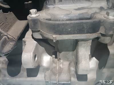

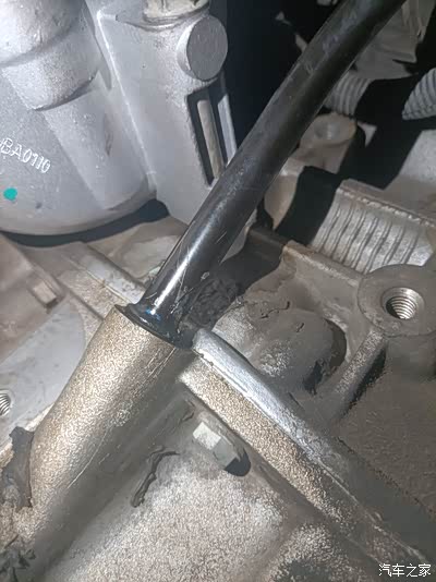

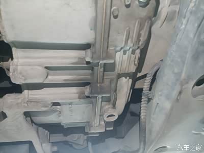

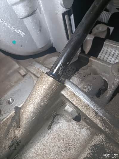

变速箱
前几天32度 开ac 不吸附 大概率是线圈坏了,问了一圈没有愿意光换线圈 一定要整个拆下来换压缩机 直接外面通用汽配店买了一个压缩机 原厂价格太贵没现货 拆车件有车友说怕第一年好的 后面就坏了 干脆换了新的 老板750价格 淘宝搜了一下 基本696-730左右 顺便皮带看了一下一点裂纹都没有 继续用 拆装工时300 一共花了1050 希望这个寿命长点
