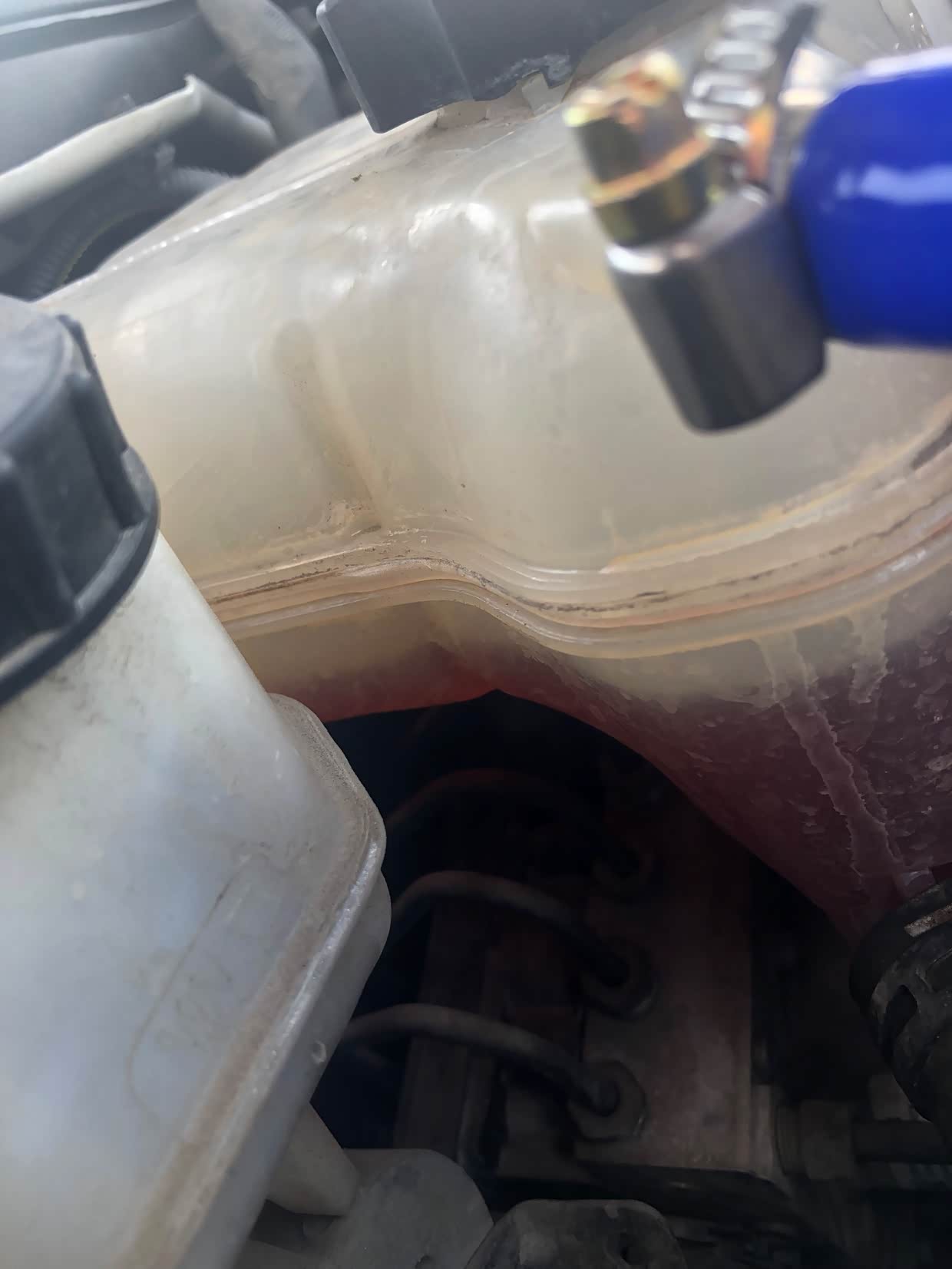

2015款1.6T君威,用车9年多了,虽着车龄越来越长,小问题也是频发,但是让我头疼的就是机油散热器的问题,记得今年8月份有一天我要加玻璃水,我打开前盖加完玻璃水,看到冷却液有下降而且冷却液看上去不是很清澈最上面有浮油,我就在想肯定又有问题了,我最怕的就是冷却液的突然减少,机油散热器2年前已经换过一次。

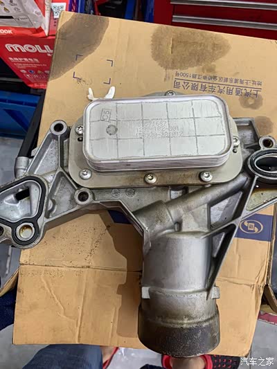

我把车开到4S店检查,确定真因是什么,经过4S师傅专业检查确定真因后就是机油散热器的问题,解决方案就是更换机油散热器,报价还是一样太高,我还是在外面修,外面修理店的机油散热器不是原车的,是副牌的,保修1年,机油散热器价格是646元,工时费700元,冷却液自己提供,机油如果少了可以帮我添加点机同类型的机油。

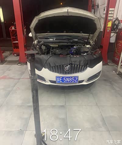

换机油散热器还是挺麻烦的,要拆很多零件,前面头部基本上都要拆,涡轮也要拆,我都担心这样修一次会不会就更差一点,从上午修到了晚上,最后换完机油散热器又再全部装好,然后再加入冷却液,先加一点确认是否有漏点,确定没有漏后再加到位,最后检查了一下机油位,又加了点其它品牌的全合成机油,最后试车没有问题才得以全部搞定。
