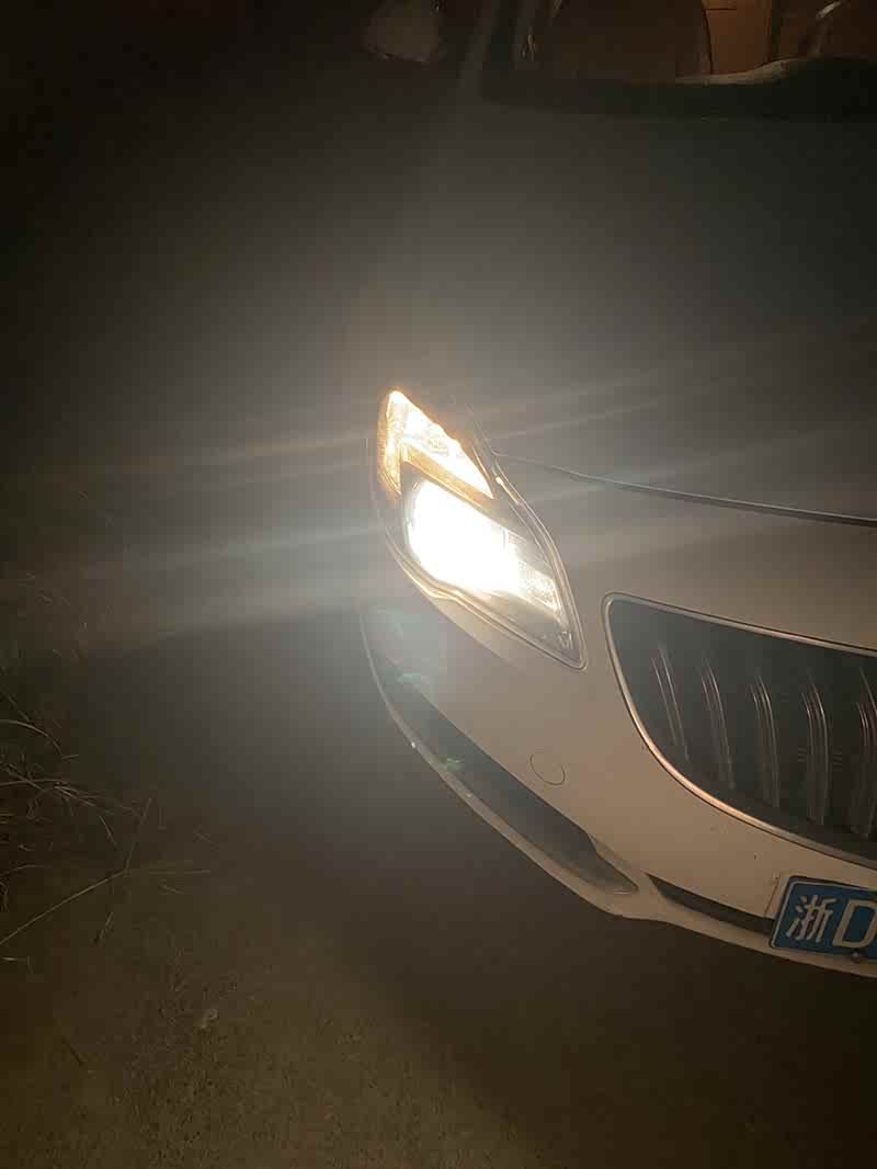

删除 推荐精华 置顶 取消置顶 关闭回复 打开回复 推荐编辑 楼主禁言 移动帖子 重置头像 操作记录 一枝梨花春折雨 0浏览 · 2024-09-14 22:15· 发布于浙江 求助 15款1.6T君威 更换右面灯泡(坏了),有没有更换技巧(盖子被雨刮液的管子挡住了) 举报 打开汽车之家 阅读体验更好 全部回复 只看楼主 慈溪东哥 关禁闭 已屏蔽 0 我要申诉 本楼已被删除 查看回帖内容查看操作记录 2024-09-15 05:25 来自浙江 沙发 屏蔽此人 删除 取消删除 禁言 重置头像 慈溪东哥 关禁闭 已屏蔽 0 管子拔了就可以,改个灯光透镜,晚上嘎嘎亮 2024-09-15 05:27 来自浙江 回复 板凳 屏蔽此人 举报 删除 取消删除 禁言 重置头像 sambow 关禁闭 已屏蔽 标致408 0 把管子拨弄开,然后打开盖子拿下来,用手伸进去把灯泡卡扣掰一下拧下来就可以了,我是自己换的 2024-09-15 20:15 来自广东 回复 地板 屏蔽此人 举报 删除 取消删除 禁言 重置头像 风一样的我哈 关禁闭 已屏蔽 君越 0 教你个最简单方法,去你经常刷车的店,给个刷车费让他们给你换个灯泡,对于经常去的他们很少收额外的费用 2024-09-15 20:51 来自天津 回复 屏蔽此人 举报 删除 取消删除 禁言 重置头像 Seabear2014 关禁闭 已屏蔽 君威 0 玻璃水的加注管,往上拔,拔出后就有空间换了 2024-09-18 09:57 来自北京 回复 屏蔽此人 举报 删除 取消删除 禁言 重置头像 张先生爱你1012 关禁闭 已屏蔽 君威 0 管子可以拔了,我前几天刚换,同样位置,买的FSL的65W的,我没改过灯,就换灯泡,上一对是FSL的45W的,用了四年 2024-09-19 08:16 来自浙江 回复 屏蔽此人 举报 删除 取消删除 禁言 重置头像 方大琪 关禁闭 已屏蔽 君威 0 看来这也是通病了,我的前几天刚坏,淘宝花了20块自己买个换下。 2024-09-25 14:35 来自江苏 回复 屏蔽此人 举报 删除 取消删除 禁言 重置头像 秋名山丶 关禁闭 已屏蔽 君威 0 管子可以拔掉 2024-09-25 15:20 来自浙江 回复 屏蔽此人 举报 删除 取消删除 禁言 重置头像 一个头两个大9731 关禁闭 已屏蔽 0 左右最上方的日行灯打开盖后只需要1分钟不到我就能拔出来,研究一下午的成果。 2025-02-19 21:39 来自黑龙江 回复 屏蔽此人 举报 删除 取消删除 禁言 重置头像 还想在主楼增加内容?点击续写主楼内容 登录 参与更多互动 发表回复 打开App,查看更多评论 首 页 上一页 下一页 末 页 跳 转 取 消 还想在主楼增加内容?点击续写主楼内容 登录 参与更多互动 系统故障 发表回复 图片最多上传9张 微信好友 微信朋友圈 新浪微博 QQ好友 QQ空间 取消 相关推荐 加载中
