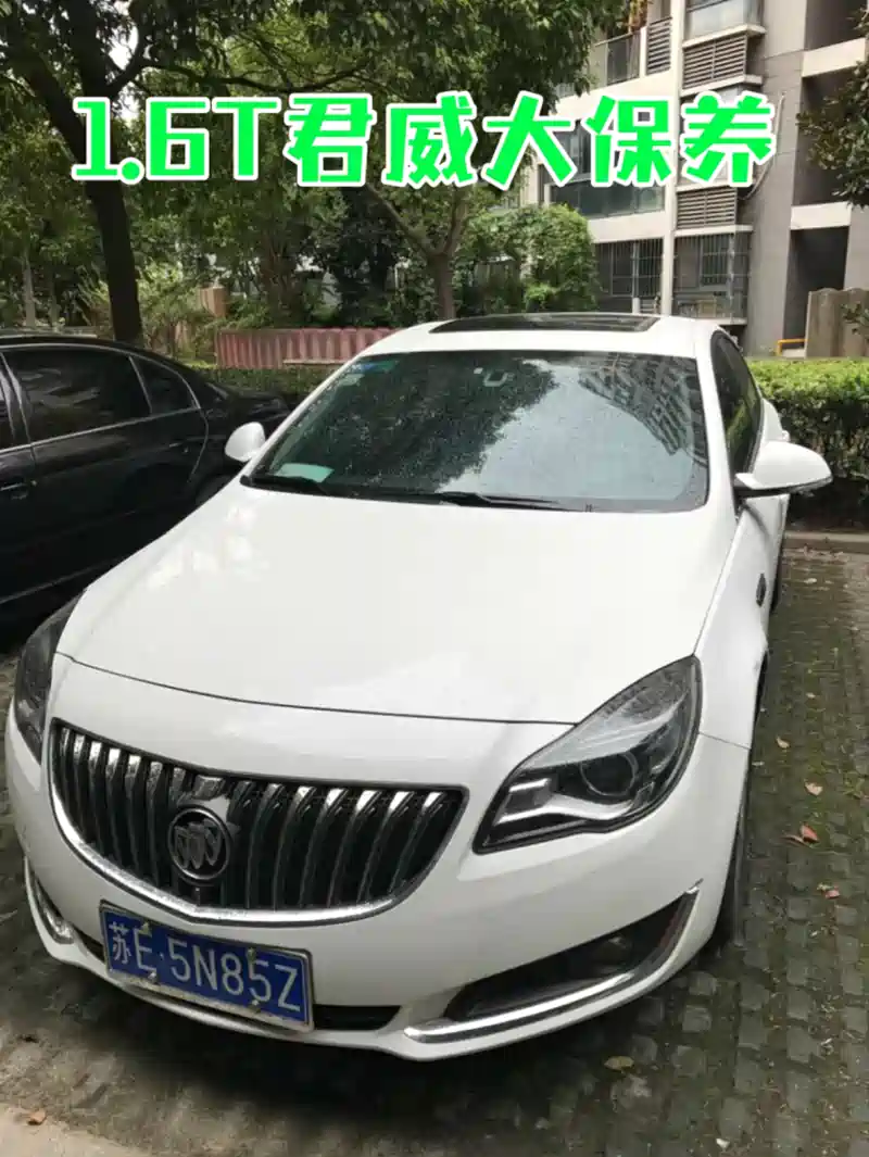

爱车如爱人,车辆一定要按要求公里数进行保养和养护,我的6T君威从到手后我就细心呵护,定期保养,除了日常小保养以外就是定期大保养,我一直都是在外面的连锁养车店做的保养,下面我们来谈一谈6T君威大保养。
陪伴了多年的大白君威,还是那么好看,还是那么喜欢
