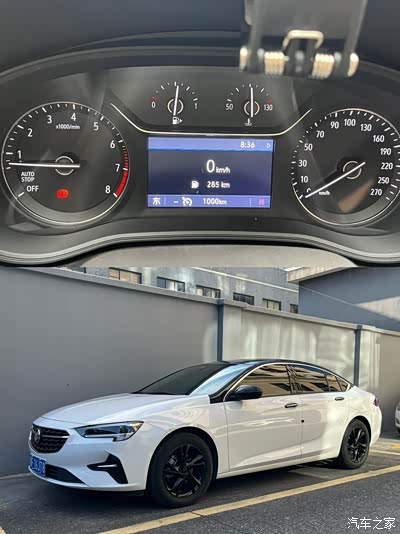

1、问题描述
我的君威到现在已经1年多了,基本上还没出现过问题,不过去年临近冬天的时候,冷启动打火,发动机就会发出“突突突”的声音,感觉启动变得很困难,需要打火好几遍才能成功启动。然后开一段时间后,熄火停车在打火就变得很顺畅。
车型简介:22款君威552T智享版
问题出现时间:冷车启动(冬天)、户外停一晚在启动

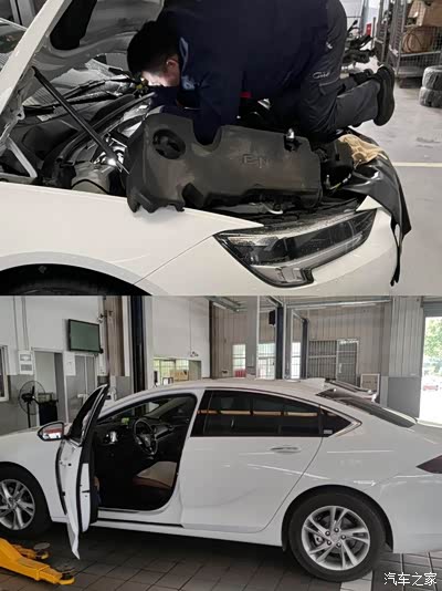

到车间进行检测

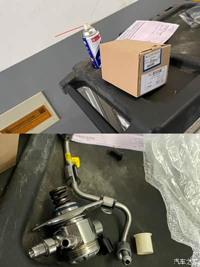

(3)售后申请配件,准备配件
(3)售后申请配件,准备配件

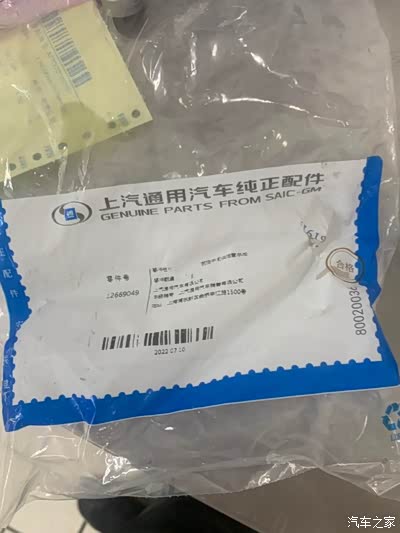

原厂配件

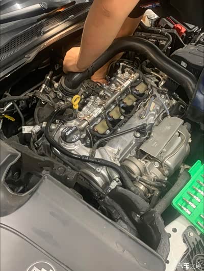

(4)打开机盖,拆开发动机盖板,基本上用手把卡扣弄一下就能拆掉,之后用六角螺丝刀伸到机舱里面拆出旧的油泵。
(5)拆掉旧的高压油泵
拆出旧的,准备新的

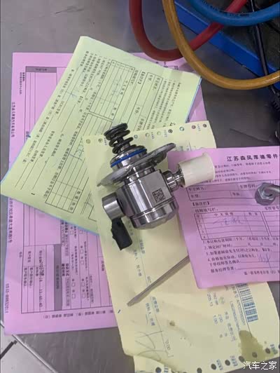

(6)准备新的高压油泵,检查是否完好,更换新的高压油泵
新的高压油泵

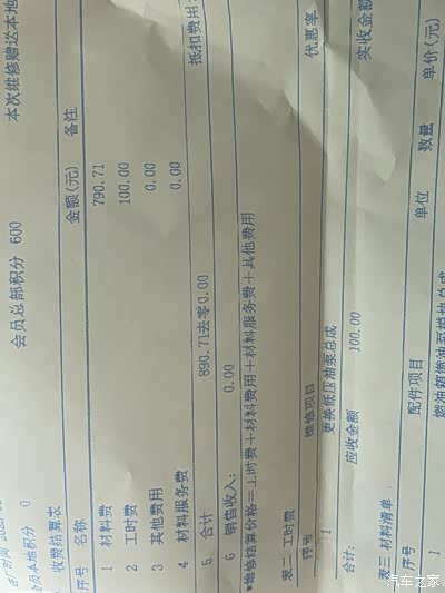

4、维修价格
因为我的君威还在质保期内,所以直接索赔花费0💰。(以下价格是自费情况)
配件价格:791.71💰
工时费:100💰
维修时间:2小时
保修期限:更换的配件质保期1年

费用清单
