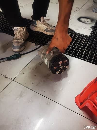

压缩机拆下来了

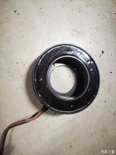

换下的离合线圈,左边已经有点开裂了,听老板说是烧的

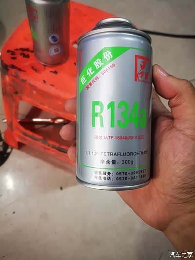

换的制冷剂,一查,原来是氟氯昂

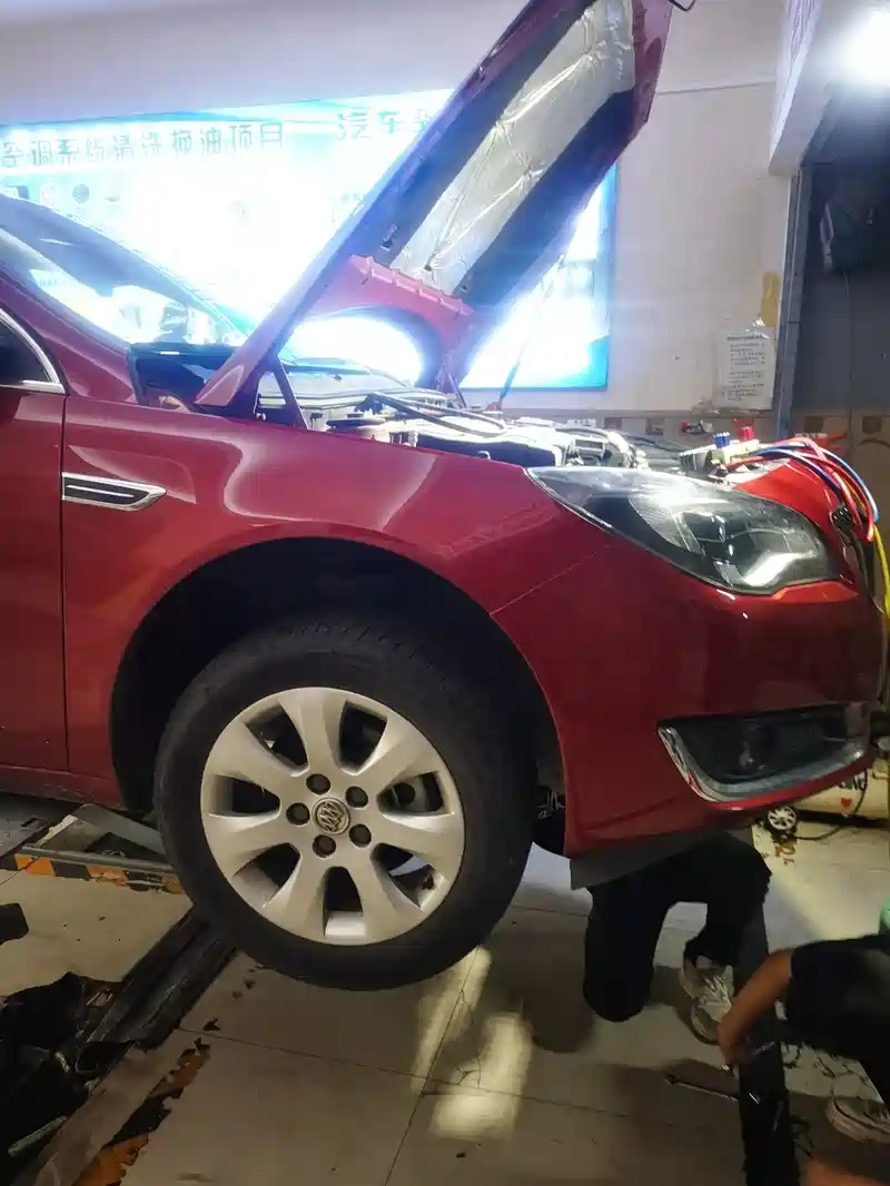

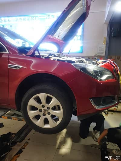

老板让人检测,确定离合线圈坏,直接放冷媒,拆压缩机,拆线圈,换上,打压检查,灌冷媒,一套下来1个半小时,直接搞定
专业还是专业的,我在论坛看“流氓老矣”的更换离合线圈帖子,是拆右前轮,不放冷媒,压缩机原位置环离合线圈,这样的好处是不用换冷媒,适合个人动手;我找的这家,是直接拆压缩机,但是换冷媒,这样拆卸的东西少,又想到我的空调冷媒还是原厂的,换了也不错
