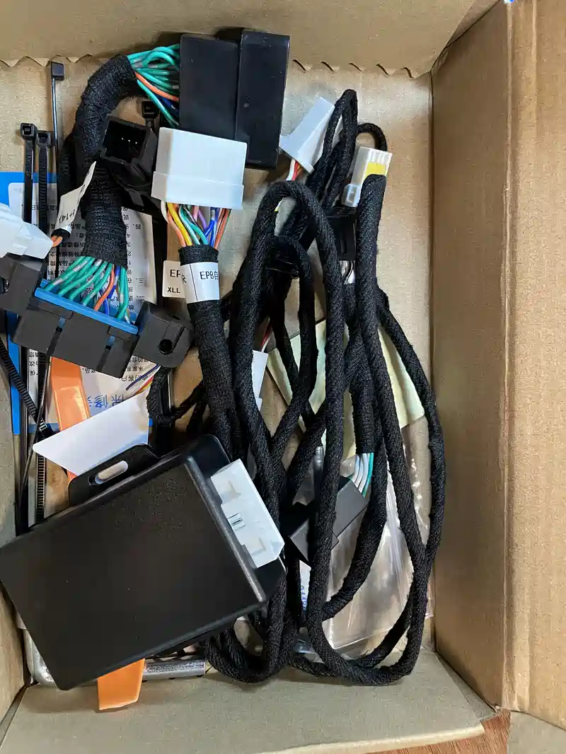

▲ 这是某宝买来的模块及它配套的线束(这里也得感谢某宝商家提供线束定义)。

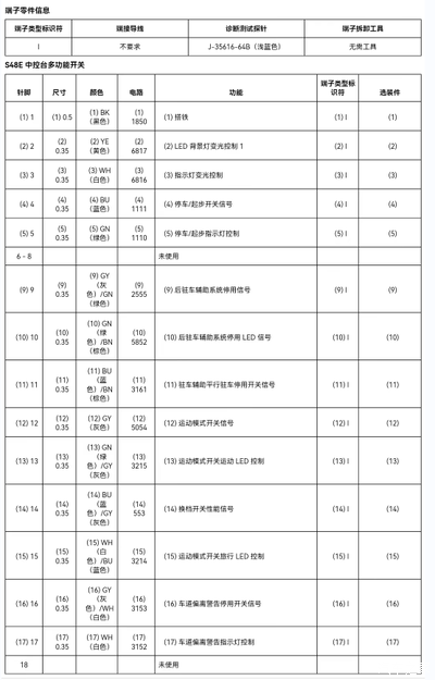

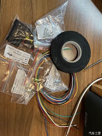

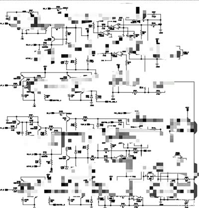

▲ 这是淘来制作线束的材料,从上汽通用提供的地台开关模块线束定义可以看出6、7、8、18号端子为空位,我自己制作的四芯线束就利用这4个空位,线束端子补好这4个脚位的空槽就可以,不破坏原车一个电线一根线束,这是上汽提供的地台开关原理图和线束定义图,按他们要求对原理图进行了马赛克处理,大家见谅!

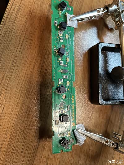

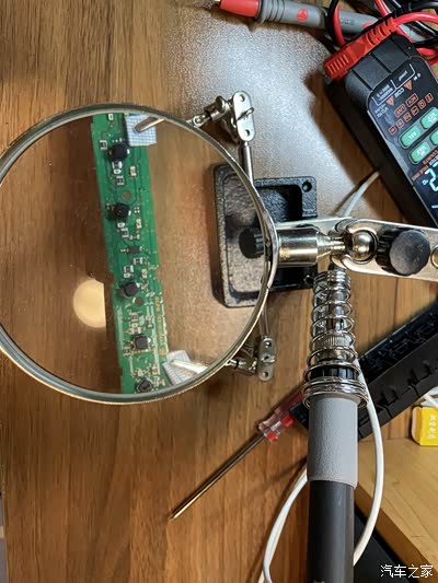

▲ 开始对模块电路进行改动,贴片原件太小,必须借助电路放大镜才敢对电路板动手▼

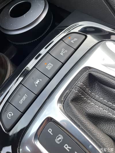

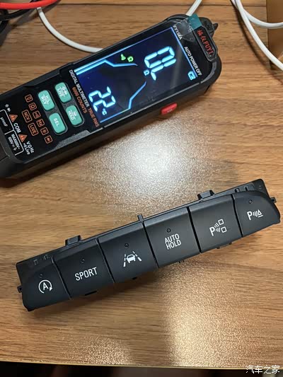

▼这是改好后的地台模块,还有两个难点,就是用原车4号键位的自动启停键改成AutoHold键,并改动黄色状态指示灯,背光灯保持不变;然后把自动启停的开关功能及状态指示灯线路改到原1号键位TOUR键位上,改动的模块用的是GS顶配上地台开关模块,1号键位改成后为自动启动控制键,4号为AutoHold键,其他功能键位不变
▲看到这里,肯定有人会好奇,键帽怎么处理的,两个办法,重新黑化,然后激光蚀刻;还有就是买昂科威S原厂的键帽(昂科威S地台开关键帽和君威一个模具的)

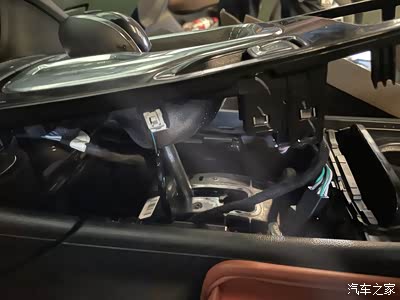

▼下面是对地台面板的拆卸,对插好电子手刹开关线束,也是无损对插,换下改装好的地台控制开关模块,自己做好的线束配合原车线束无损对接

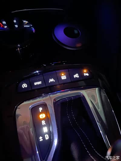

模块安装很简单,以前也有很多车友发过,就不再重发了,这是晚上背光灯亮起时的样子▼
使用几天后感觉非常不错,可以根据自己偏好设置自动驻车奇效的刹车力度,后续有什么问题,欢迎大家讨论。
