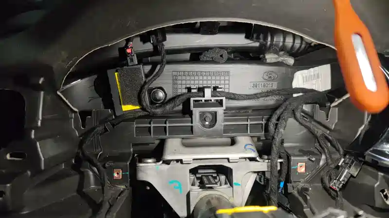

都说仪表盘异响说明买到正品了。终极解决方案是:调大音响。但是强迫症实在受不了,于是在论坛和车友群的指导下,拆了3次,把仪表盘、空调风管垫了很多泡沫棉。但是一直没解决异响的问题。尤其是夏天,越热越响。
之前自己3次拆车+2家4S店的杰作
于是今天第四次拆车。终于发现异响的真正原因是:仪表盘顶部支架跟顶部饰板之间有缝隙。
仪表盘顶部支架
仪表盘顶部支架前端是直接加热融化跟饰板固定到一起的,后端是卡扣,这个卡扣不够紧,天气热热胀冷缩,缝隙更大,所以会更响。
前端直接加热融化固定的
解决方案:由于前端是加热融化固定,该支架无法拆卸,只能向后端支架链接处塞泡沫棉。越多越好。
往这塞泡沫
具体怎么拆仪表盘,可以在论坛里搜。已经有很多人拆过了。但是找到找到这个支架的,我可能是第一个哈哈哈。

仪表盘异响
维修方案
找到仪表盘顶部支架,垫泡沫棉
