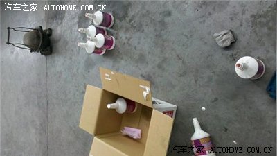

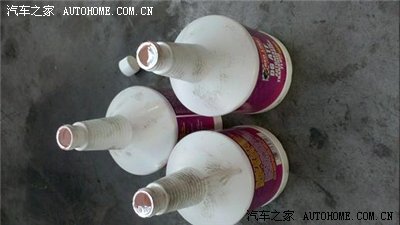

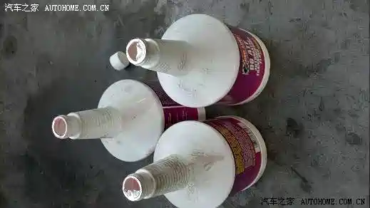

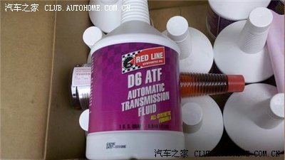

      换了红线的D6,一共用了11瓶半。买油花了1K。换工时100米。
1:顿挫感基本没有。不看仪表转速表根本不知道在换挡(不仔细注意),但是跟CVT比较还是有差距,CVT是浮云。
2:换挡速度没有提高,我的基本在2000转换挡,雅阁在1500转换挡。
3:新君威的原厂变速箱油很垃圾,我3W公里换的油封和变速箱油,现在已经是4W了。放出来的油已经很黑很黑了。师傅都不相信。

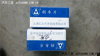

    刹车片前后都换了,换了8片。本来想换金麒麟和耐博士的后来看看还是算了。换了什么上海汇众不知道什么牌子的,375一副。AC的只要280一副。不差那点钱,刹车很关键还是换好的吧。新刹车片没什么感觉要磨合以后再说感受吧。 GM原厂的实在不怎么地,杂质真的很多。
