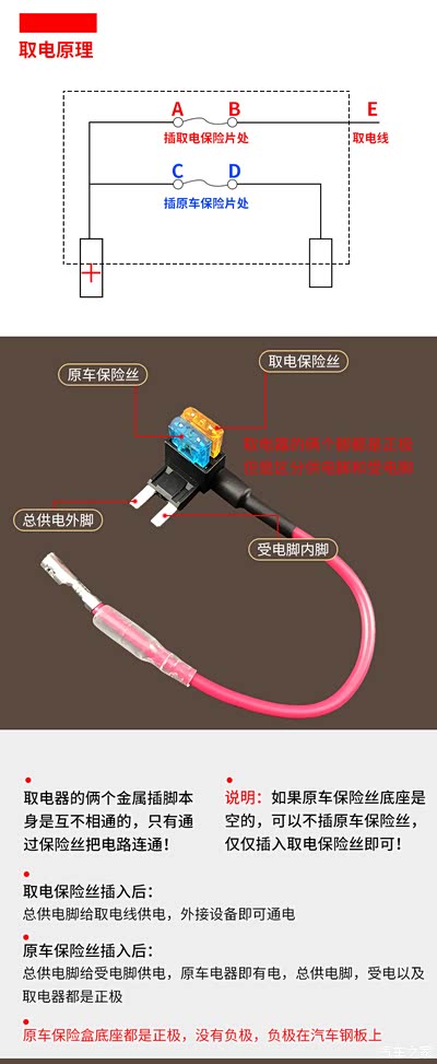

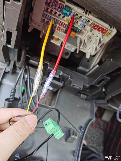

首先,由于我不想将线直接绑在保险上插入,个人觉得不专业,因此就上万能的淘宝买了两根取电器,根据停车监控线的数据,为了区分,买的是不同颜色的,一根黄色,一根红色。

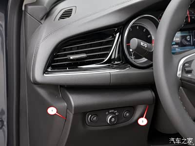

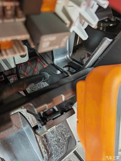

装带停车监控的记录仪,我认为的第一步应该是先确保保险盒取电以及记录仪是否正常,因此,我们先搞懂保险盒的位置,不用打开引擎盖,在方向盘的左下边就有一个车内的保险盒,看下面的图片就知道在哪里了,可以使用一个撬棍从图中的1和2那里撬一下就开了,这个是一个活动的,不要去撬下面的位置,不然就破坏结构了。

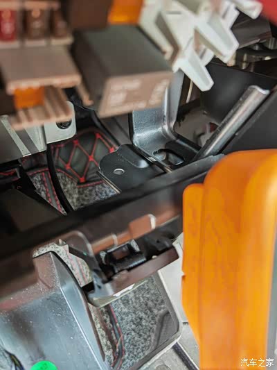

保险盒位置
保险盒打开,这里就是2个卡扣了,另外电胶布那里是买车的时候,4S店装行车记录仪给我破的线,很不爽,破线都没和我说。
内部保险,红色线是原来4S店装的行车记录仪的供电线,可以证明的是,这个保险的下方接口是一个只有车子启动才有电的一个非常电接口,另外查过用户手册,这个接口没有接什么东西,也就是没啥用的。

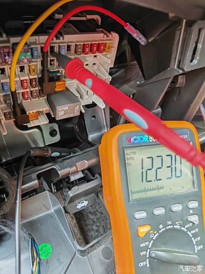

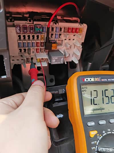

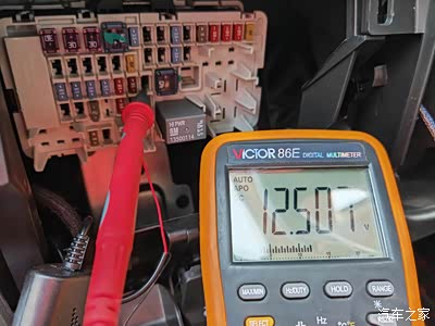

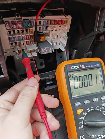

接下来,就是我们要判断我们的停车监控线接什么位置了,需要找一个车子熄火也有电(红色线缆供电)的和一个只有车子启动才有电的保险(黄色线缆信号),因为我有万用表,因此找这个就很方便了,那么有很多车友没有万用表,又怕自己判断错误的,就可以从这里看我的这个介绍了。
用数字万用表黑表笔接到一个搭铁的位置,一般就是随便找个螺丝就行,红色表笔在保险盒测试,不废话,下面放图:

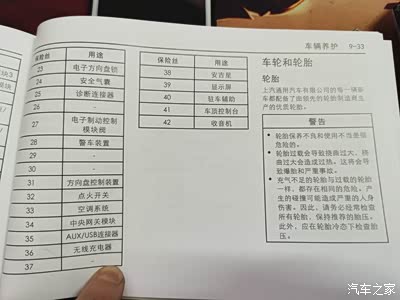

先放一下用户手册上的资料
接上面用户手册的照片
车辆熄火情况下测试的,这个26号保险没有接任何东西,通过上面用户手册查看,26号没有用于任何东西,那好了,我就选择这个了,其实常电的保险不止这一个,但是我选的是这个,那我就分享这个了(主要是其它的我也没拍照
),注意不是每一个没有用途的保险都是常电的,另外这里要选择下端才是常电哦,这里这个点在下面有用到,慢慢看。
车辆熄火的情况下,测的这个37号保险是没有电的,查看用户手册,也是没有什么用途的,那接下来我们看下车辆启动的。

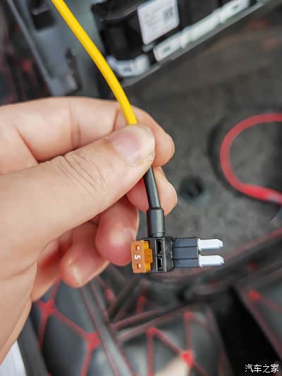

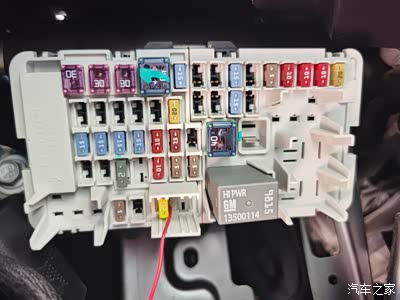

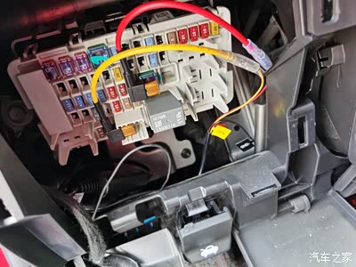

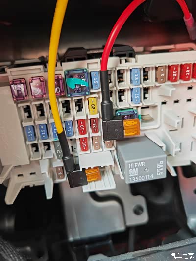

启动车辆后,可以发现这个37号保险的下端是有电了的,那么我就选择这个了,可能有的人会问为什么不选旁边那个之前4S用的那个了,因为我用的取电器,那里明显不好安装,就这个原因。
通过上面这个图,是不是就懂我为什么上面说要注意那个有电的是下端了么,对,你没想错,我就是选择的原车没有保险丝的位置,在取电器上原车保险丝位置不装保险,这样就安全很多(多虑了
看到了么,原车保险处我没插保险,我没插

上一张试装后的效果图,杠杠的![]()

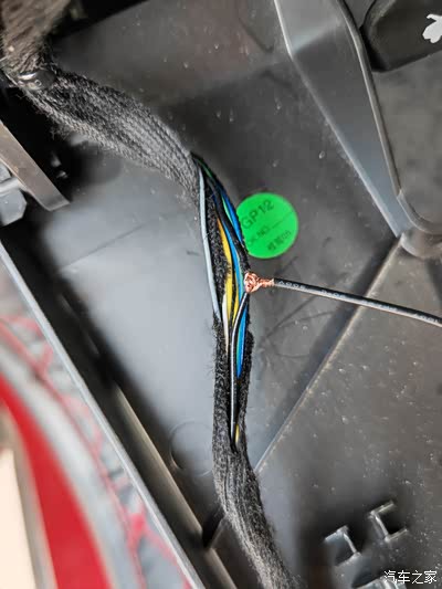

,对了,上面没有说负极接哪,我因为4S店已经破线了,因此我也就不打算另外找地方接了,后面我给大家介绍一个地方,个人觉得那个地方还可以的。

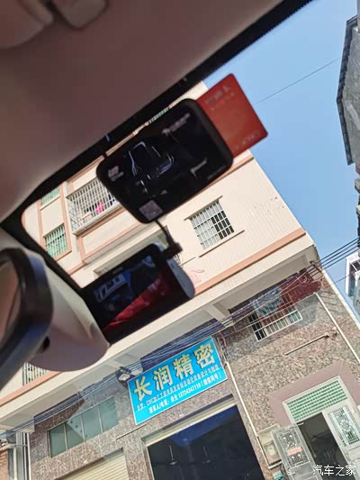

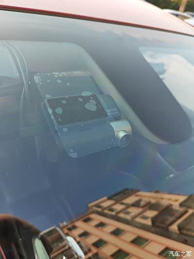

先放一张安装后的效果图把,也就先来体验最大的一个心酸吧,对,就是气泡,本来还没这么多气泡的,主要就是店铺给的教程视频有问题,所以才会有这么多的气泡,什么原因了,店铺给的视频是先将行车记录仪的底座粘在静电贴上后在贴到前档风,好吧,这一步真**(国际不友好的话来点屏蔽
),直接就是底座贴的位置就有气泡了,其他地方都没有气泡,我又较真,强迫症一来,用把美工刀就挑起来准备重贴,结果你知道的,灰尘啊,其它原因啊,等等的就导致了现在这样,所以很想打人,不过我试了下,挺稳的,不会掉。
所以这里给大家一个建议,那就是用静电贴安装的,一定要先安装静电贴,然后在安装底座。

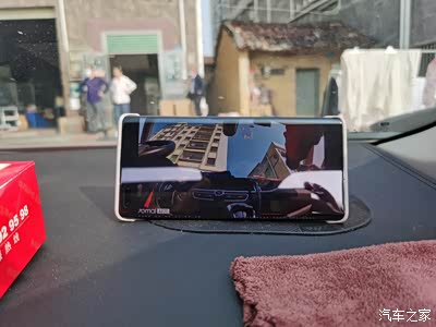

第二个心酸的点,那就是安装位置了,我建议是安装在中间偏右一点的地方,这个位置不挡视线,安装后我坐驾驶位我都看不到行车记录仪了,还以为没装了,不过这个位置定位也是挺烦的,由于我是一个人完成安装的,因此用了大量的贴纸来定位,定位了好久,才选的这个地方,记录的视频位置调好后也挺合适的,所以建议大家如果条件允许,找个人帮忙吧。
因为我们的车是轿车,因此不建议像我这种行车记录仪装在最中间,因为那你只能放在后视镜前面很下面的地方,无论从哪个点看都感觉不好。
发个靓机,好吧,实则是因为是自己一个人安装的,因此只能使用手机APP来一边定位一边看效果了,当时手差点废了,得一直举着手,还得调节位置。

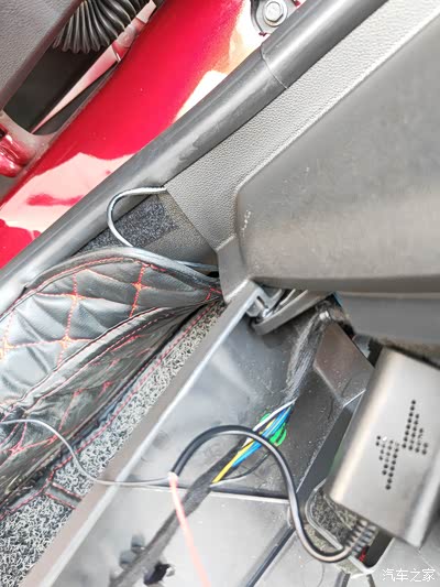

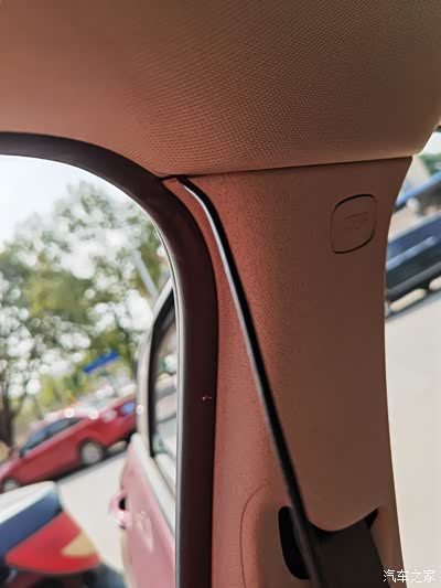

沿着驾驶位这边往下走就好了
可插拔式的接线,随时可替换,可调试,嘿嘿,专业习惯了,勿喷
最后线从这里转折走进去的,从下面再穿上来。

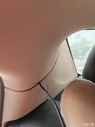

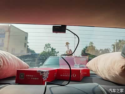

后视镜我选择的是安装在里面,这里其实不建议大家安装在里面,拍照真的不清晰,当然也够拿来当做记录用了,我选它的原因主要是不想钻孔,后来发现不钻孔也是可以的,可以上淘宝网上搜索倒车影像牌照灯支架这些关键词了解一下,买一个这样的支架,在不钻孔的情况下改为外后录,肯定会清晰很多的。这里就不介绍了。

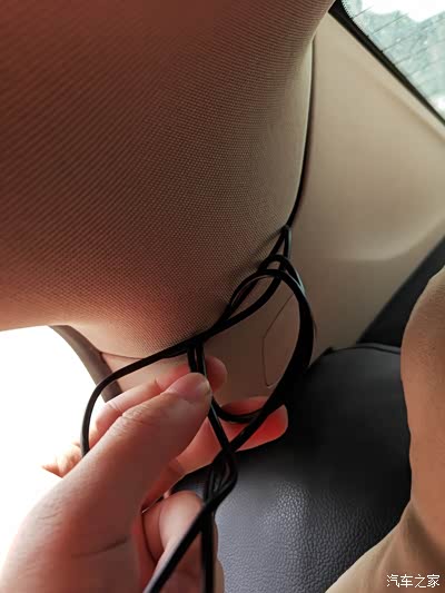

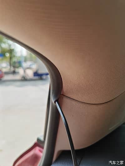

从这张图开始给大家放几张走后录线的一些图吧。
关键地方,多余的线都往这里塞的。这个位置比较合适。至此,主要介绍算完了,接下来就放一些过程中乱七八糟的图片,可能某些人有用了,这点是基于我有时候找某些信息,发现很多介绍少了很多图就很不爽的一点,所以我这里虽然介绍不是很详细,但是能放些图给大家了解一下也是好的。

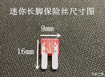

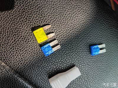

买取电器赠送的15A的保险,我没有装,和原车的黄色的那个对比图,旁边是一个取保险的夹子。
原车20A的保险,这上面就是标注的20

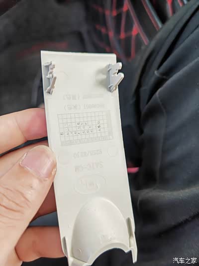

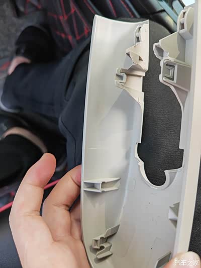

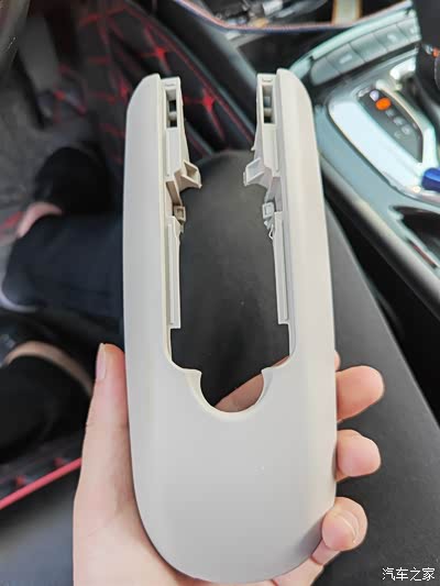

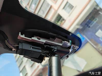

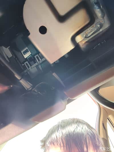

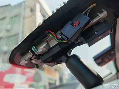

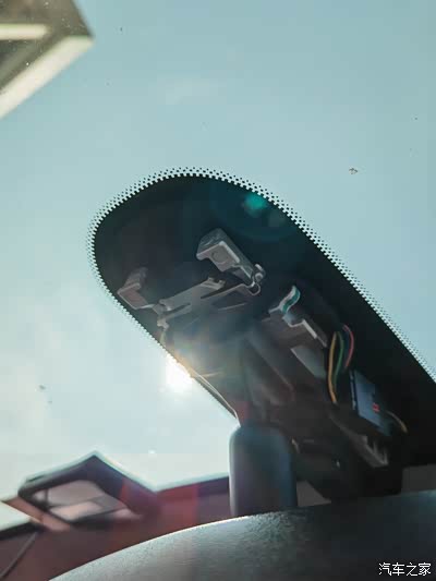

后视镜那里是可以拆的,就闲着无聊,拆了一下。
里面的构造,我们车的内后视好像是带自动防炫目的,这个功能不知道是不是需要这些线缆的控制啊

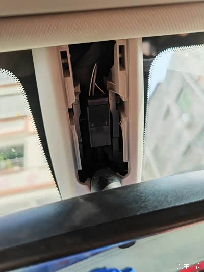

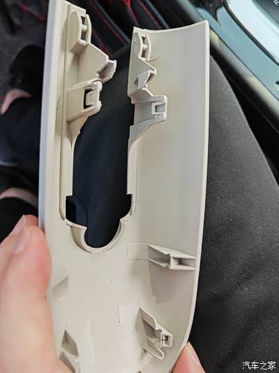

这个东西不要用手硬掰,要用撬棍拆,找那几个卡扣,不然很大几率就是被拆坏。
这上面的这些也不知道是拿来干嘛的,拿出来有认识的可以说一说,普及一下见识。有想装那种君威专用行车记录仪的,也可以了解一下这个位置。

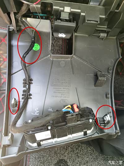

这个位置就是我前面说的,没破线的,行车记录仪负极可以接这个位置,不过要自己找一个螺丝加螺帽。
放一个没挡住的图,就是那个孔那里,可以在那里加螺丝螺帽来作为负极。
从底下往上拍的,忽略那没洗头的高光吧。
我的负极接线,稳稳的,采用电工常用T型接法,因为原来破线位置不长,所以我又折回去了。
