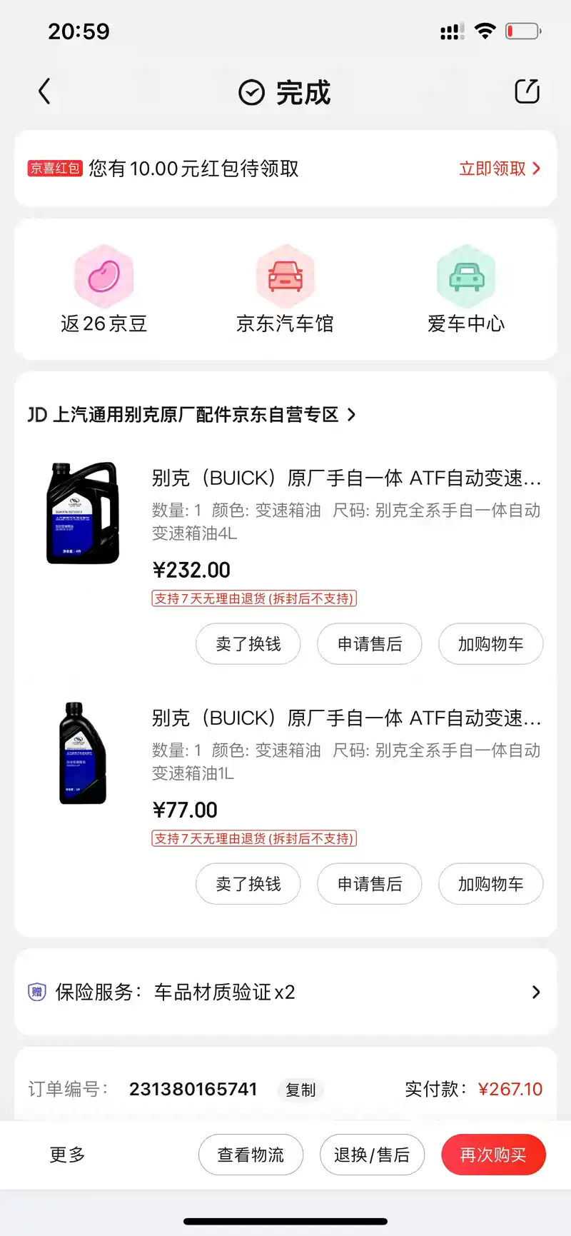

8万公里了,到了保养手册要求的换油周期了,但是基于三万公里的时候在4S店换过变速箱油,后面到三万一千多的时候变速箱漏油又去售后更换密封圈又换了一次油,其实实际间隔也就5万公里不到。不过呢我是个动手能力有点强的人,打算这次自己换一次然后再开几千公里再去4S做个大保养再换一次变速箱油。前期准备工作,淘宝和京东上都有卖原厂变速箱油的,但是京东是原厂配件自营,虽然卖的比淘宝甚至4S店贵,但是为了买的放心还是京东下单了

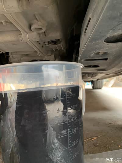

自己操作只能是放多少加多少这种等量交换方式,一般是能放4.5L左右。下面分享操作流程:我是直接拧开放油螺丝把旧油排进5L容量的量杯里,这样就能清楚看到到底放了多少旧油。

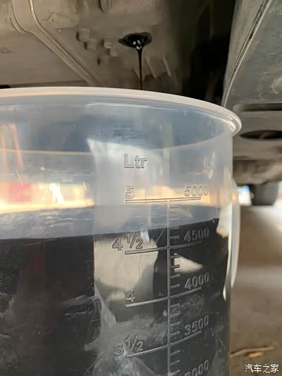

由于条件所限,我是把车开上大约17cm高的斜坡上的,这样就可以容许我钻进车底放油了,但是这样车就不是一个平面了,只是把车头抬高了。自己操作就是想让旧油放的尽可能的干净,反正咱有的是时间,拧开放油螺丝后就去吃了个午饭,放了大概一个多小时的旧油,等我再钻到车底一看,好家伙满满的5L。

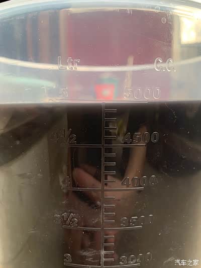

刚好到5L的刻度线,还有一点取下放油螺丝的时候不小心撒到地上了
我真的惊到了,不是说重力只能放出4.5L的嘛,难道是上次换油4S店加多了???好像不太可能,毕竟都过去5万公里了,那就是车头高车尾低这样放油比较干净?既然刚好5升,那等下加油的时候直接把两桶油全部倒进去就好了。接下去,上放油螺丝。

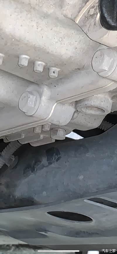

我清楚的记得第一次换油的时候我看到的放油螺丝是有一半露在外面没有全部拧进去的,中间还有一圈红色的像是密封圈样的东西。
擦干净放油螺丝的螺纹,发现螺丝中间的红色密封材料木有了
换之前的螺丝
结果上次4S店是把螺丝差不多全拧进去了,维修手册上说是12nm的力,也没见他们用扭力扳手。这回我自己还特意买了把扭力扳手,结果12牛的力真的是把螺丝全拧进去了。
