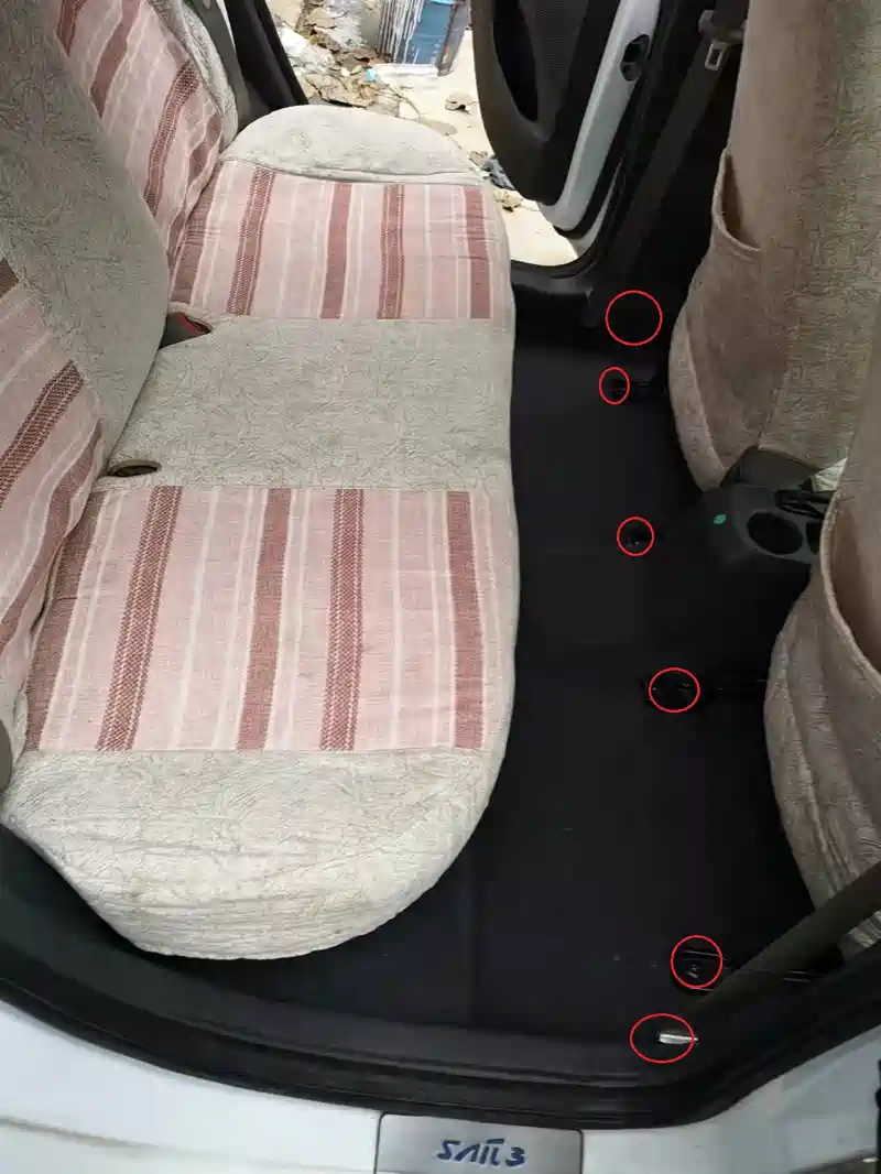

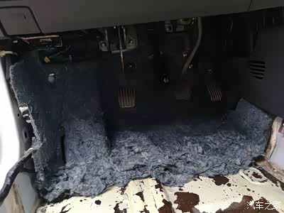

偶然间发现车地板有水渗出,揭开地毯 一看,里边已经积水严重,原因可能是长时间雨路行驶或者从下大雨时积水从地板进入车内。首先拆了前排的塑料卡板方便揭开主驾驶和副驾驶的地毯和底下的橡胶垫,卡板都是卡口设计,不需要工具,后来发现后排的隔音棉也全湿透了,很多水,考虑将整个地毯揭开,此时就需要工具拆卸座椅了,这个工具比较专业,需要3/8中飞棘轮扳手佩上米字花型内六角3/8寸10mm中飞T50,网上很容易买到,价格一共几十块。
只需要拆卸下六个螺栓,四个是座椅,两个是安全带,都是相同的花型,拆下这些后,座椅就可以卸下了,前部是卡到地板上的缝隙中的,没有螺栓

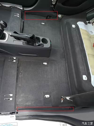

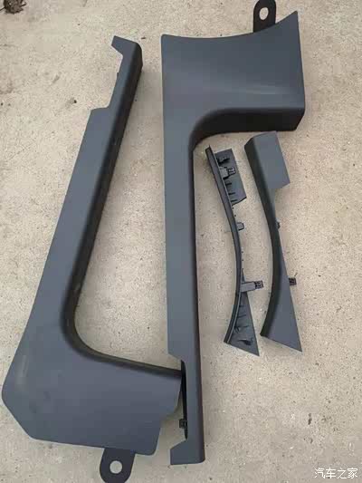

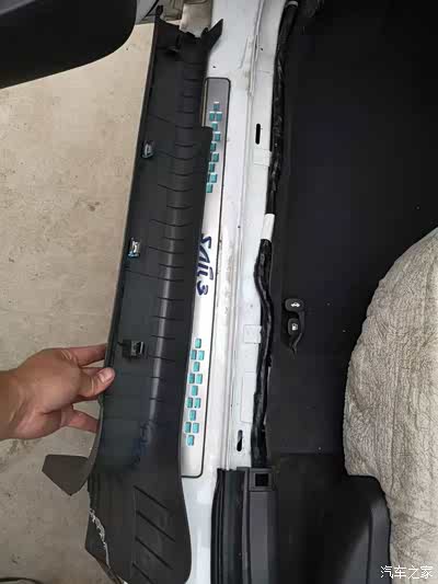

前后拆卸门下的卡口和下图黑色纽扣螺丝就可以将所有地板的东西拿出来

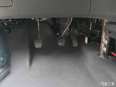

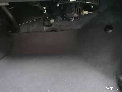

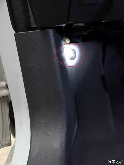

拧下右上角黑色纽扣式样的螺丝,主副驾都有,就可以掀开前排的地毯了

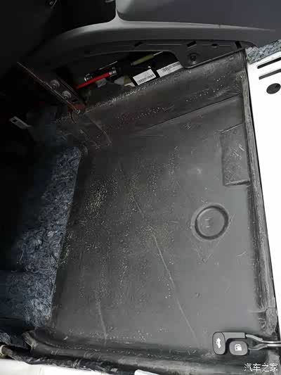

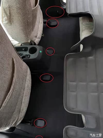

地毯下的橡胶脚垫,主副驾都有,本是链接在一起,拆下的过程撕开成两部分了,再按上不影响使用

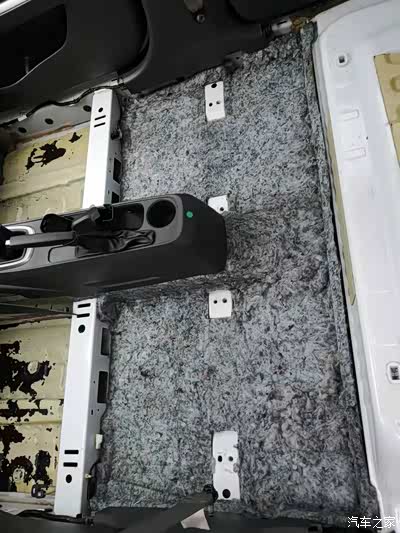

拿出上图橡胶垫后的隔音棉,左右侧一样,被水浸泡了,用吹风机间隔吹了很久
拆下座椅,掀开拆下后排座位后图,前边的缝和后边的孔就是固定前排座椅的。如果后座卡口拆坏了,网上购买换上,或者提前准备几个,拆座椅时注意有线路和地板用插口链接,小心拔出座椅的线路。

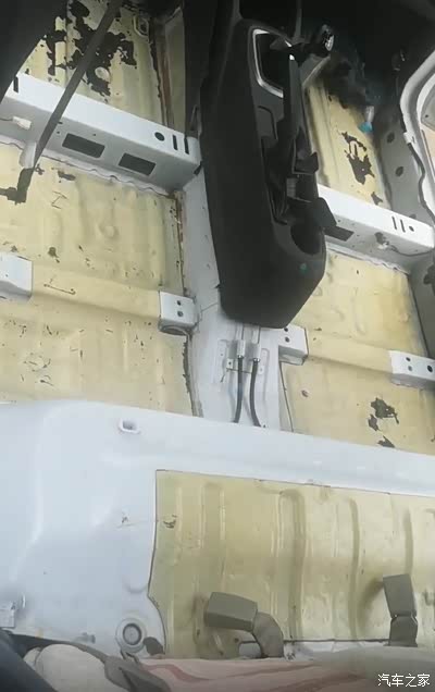

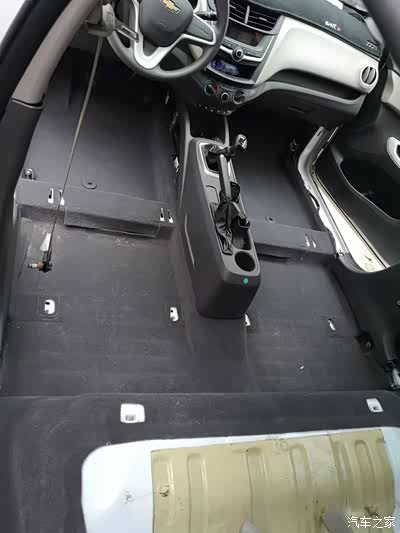

拿出地毯后,后排的隔音棉,前排的橡胶垫已取出
取出所有后地板图

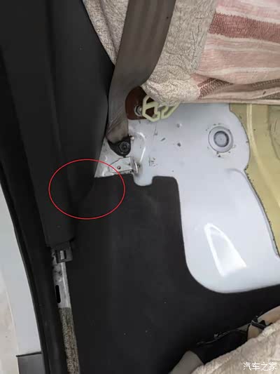

将隔音棉和橡胶垫放入后,放入地毯,将各个位置边缘塞入塑料板内部,安全带位置稍微难塞一些
安装后边连个卡板前,先将地毯角塞入上侧卡板内,如果安装上卡版后无法塞入了
安装后侧卡板稍微难一点,从后往前一点点卡入,用手将防尘胶皮拽起,慢慢一点点往前捋
前部的卡板注意金属卡口不要漏掉,如果拆下时变形或者掉出可以重新整好形状再卡入,缺一两个不影响使用
安装前部卡板前,不要拧上纽扣螺丝,因为这个螺丝是在卡板之上的,起到固定地毯和卡板的作用
铺上地毯后的主驾图,右侧是遮挡板卡未装上,左上角是没有安装门下侧的卡板就拧上纽扣螺丝了,后来又拧下重新安装再拧上的
最后安装上座椅和安全带,安装上后座,OK
