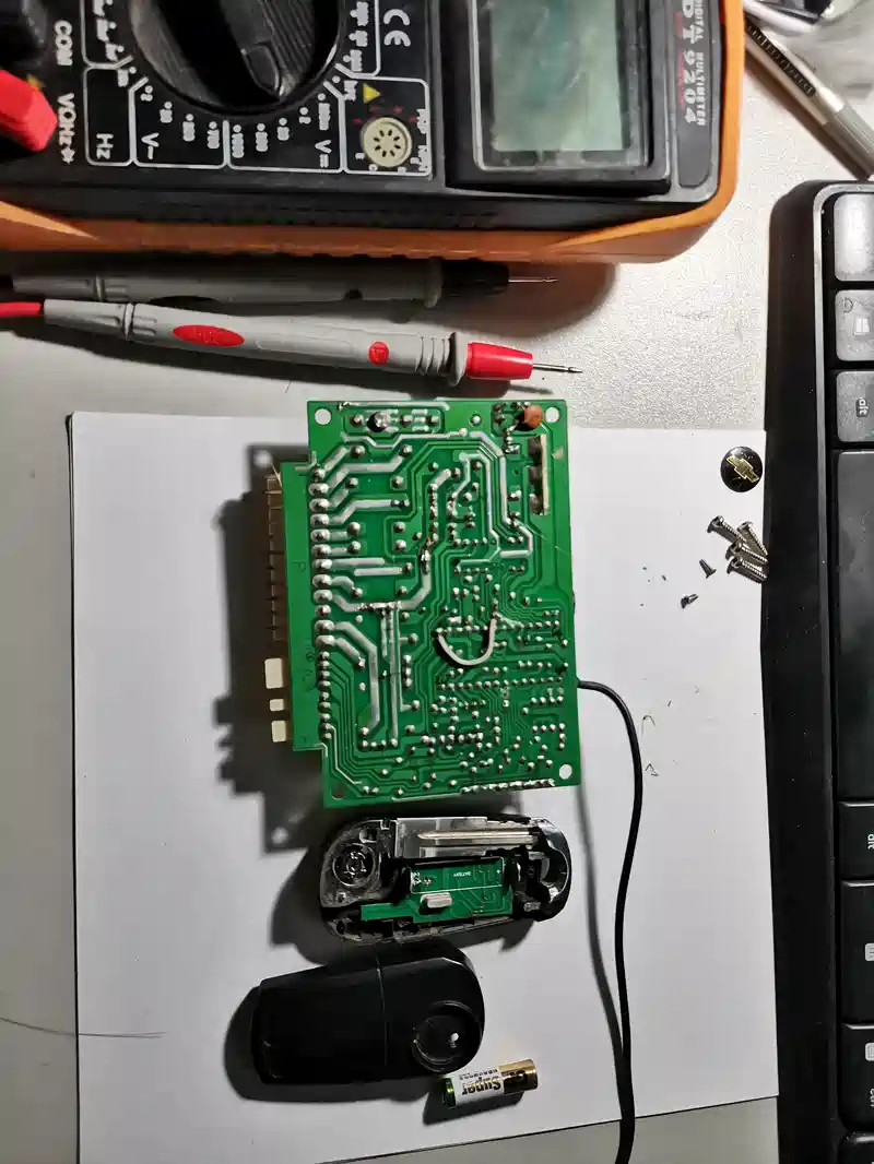

前天晚上想出去走走,突然发现按钥匙遥控器没有反应,但是遥控器上的指示灯是亮的,想当然认为是几年前防盗器主板电容失效的原因。
拆下防盗器拿回家,外接12V电源,试按钥匙遥控器又有反应了。
不放心,拆开遥控器,可以看到明显有电池老化漏液腐蚀的“绿毛”,万用表测量电池只有9V,远低于正常的12V。
昨天到超市买了一个型号27A 12V电池更换,恢复正常。
上一个电池好像是2018年更换
