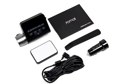

内容物,记录仪主体、充电线、点烟器取电插头、记录仪托架、安装用翘杆,以及纸品。

几个配件,首先是托架,看上只是一块小塑料板。
用的时候把它对应卡在记录仪背面的安装卡槽上,白色这一面是双面胶,揭开贴在挡风玻璃上就可以了。
充电线,很长的一捆。不过我还是有些担心会不够长,后来实际安装发现还是足够用的。
点烟器取电插头,有两个USB输出口,其中一个贴心的标明了70迈专用。
走线撬杆,在车上安装的时候帮助埋线用的,不过我用不到就是了。
纸品,黑色纸袋里拆出来是说明书和两张静电贴膜和一块双面胶,有了静电贴膜就可以放心用双面胶把行车记录仪贴在前挡玻璃上了,不担心黏住了撕不下来。

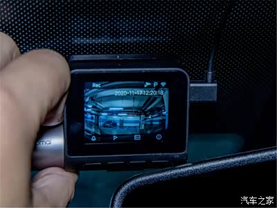

70迈 A500行车记录仪内置了500mAh的电池,不连接充电线也可以开机使用。长按主机下方的长条按键开机,用四个按钮简单进行初始设置,就可以使用了。
在系统设置里可以看到,功能还是很强大的。
机身虽小,五脏俱全,能提供Wi-Fi热点让手机连接,有电子狗,有ADAS功能,可以声音控制,另外还能紧急录像,对我来说足够了。
通过专用的70迈APP,能够把手机和记录仪连接,查看行车记录图片、调整系统设置。

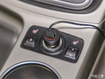

首先装上点烟器取电插头,然后接上充电线。

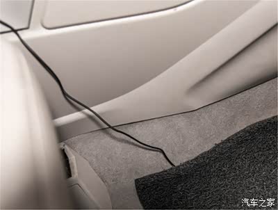

我本来想把线从副驾储物盒里走上挡风玻璃,但是显然效果不太好。
所以就拉到副驾脚垫下,然后从副驾车门边向挡风玻璃延伸。

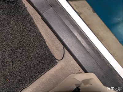

把充电线塞进车门下方的硬塑料封边里,这样除了从点烟器到脚垫和脚垫到封边这两段有线露出,其他部分都能藏起来。
沿着副驾车门边的橡胶封边向上拉线,拉好后把线塞入封边里,一点都看不出来。
这样顺着把线从挡风玻璃边上拉到后视镜上方,同样把线塞进封边里,也都隐藏的很好,最后拉出充电线头,接着就准备安装行车记录仪。

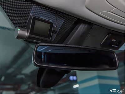

我这辆车挡风玻璃上的挡光网实在有点太大了,装了几次都很难保证位置——既要尽量居中,又要保证镜头不被挡光网阻碍,还要不和后视镜冲突、方便操作,以至于废了一张静电贴和托架双面胶。
最后我干脆用上了贴年检标的静电贴,这样面积比较大,好固定位置,终于能找到比较好的位置,不过视频右上角还是有一点点被挡光网遮挡,但是不妨碍取景。这时候就会觉得,摄像头只能上下旋转不能左右转动还是有点不好用,而机身虽然整体小巧,可惜为了和摄像头旋转部分能够形成整体,设计上还是厚了点,要是能薄一点也是好的。
总的来说,这款记录仪的摄像头和成像都非常不错,视角、成像效果都能满足需求。
