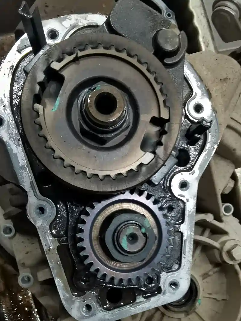

我的赛欧三是2015年6月买的1.3手动理想版,到现在一共开了七万公里。这几年开着除了雨刷器,转向灯和远近光灯泡换过,其他还好。车子轮胎是五年的时候自己网上买的原装轮胎更换的。就当时入手的价格来说,感觉性价比还不错。
一直以来除了一次在京东保养保养车子以外,都是在4s店做的保养。最近一段时间总是觉得挂五档,加油的时候,声音感觉比其他的挡位要响,也没太在意。上一次在4s店保养的时候咨询过店里的师傅,当时给我的回复是车子五年多了,都老化了。声音大点也没啥。我也没放在心里。几天前五档在高速上行驶的过程中突然听到车头那里传来一声闷响,下车看了看,也没发现压住什么东西。不影响后来的继续形式。晚上下班的时候五档行驶的时候就感觉突然往后退档,第二天再跑高速的时候五档行驶一段时间就退出来变成空挡的。不敢继续使用五档行驶了,一直五档以下行驶。第三天到4s店保养,和店里说了一下大概情况。店里说要留店拆解变速箱才能检查出具体问题。留在店里三天以后给我打电话说拆完发现变速箱磨损严重,变速箱油不足1L了,不能维修了。只能更换变速箱总成,加上离合器三件套一共小七千块钱。
我实在不理解为什么才六年不到的车子,变速箱就得更换了?
为什么一直在4s店保养,这么大的问题以前就检测不出来么?
为什么才开了七万公里的车子就要更换这么大的件?
