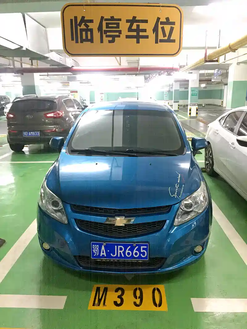

6年赛欧二,首次自己保养…
RogerChow1986
0浏览 · 2021-02-19 10:40
欧二依旧精神抖擞!
