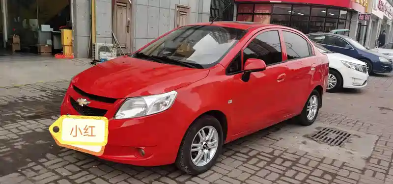

简单的自我介绍一下自己,从事汽车维修保养,在当地是个小连锁,也算是汽车后市场里的菜鸟。因为有点强迫症,所以对车稍微有点看不惯的地方就想折腾,潜水是一定要有的,因为有的折腾思路就是从论坛里逛出来的。这个赛欧,是因为洛阳20年底的单双号限行,和做二手车的朋友说再弄个代步车,不然实在是麻烦,结果不偏不倚地小红就出现了:10款AMT1.4L天窗版,学名“2010款雪佛兰赛欧三厢1.4L AMT优逸版”,跑了十多万公里,全车做过漆,所以看着成色还是不错滴!但是职业病和强迫症让我对她还是不太放心,于是,就有接下来的种种折腾,图片有点多,慢慢看哈!
这是小红刚到我这的时候,逛了许久许久的论坛,也没有特别合适的改装案例,不过就算改,也就是想改改外观,看起来舒服即可!

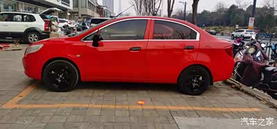

这是现在的小红,稍稍的一拾掇,看着还是有点俊俏的吧!嘿嘿!
侧面看一下,紧凑车型,车身流线一般,所以网上找不到特别好看的案例,同级别的现代瑞纳改的比这好看,但是不是我的,我觉得没有小红好看
场地有限,外观就没拍那么多张,基本上能展示的就这样,凑合看吧!

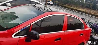

当时看前辈说整个“全景天窗”,我当时还以为真的是改全景天窗,结果一看就是贴个膜,那这对于我来说简直太随意,喏~“全景天窗”来喽!
不仅仅有全景天窗,窗边亮条、后视镜、门把手,都安排上了,其实这个上翻式的门把手比外拉式的更好贴膜,贴出来效果也更好点
(主要是有啥就说啥好,我就是这么酸)!

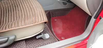

全包围脚垫,上垫选的红色,但是材质失算了,不应该要这种,还是丝圈最合适,这个太不耐脏了,稍微有点灰就很明显,有点失败。
其实相对以前流行的大包围脚垫,我建议大家还是多花那么一点换成全包围的,什么死角卫生什么的,有了全包围,你会觉得方便不是一丁半点!

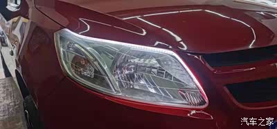

当然,我可不是说说,我就是把省下来的钱直接买了灯带,三根线,通电自动扫描,转向黄光,常亮白光,接线就不用我再赘述了吧?常亮接AC电源,黄光接转向,它是优先转向的,我觉得很值。
我买的是60cm,刚好可以绕着大灯上沿走好,没再单独拍视频,就不演示切换效果了。

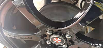

接下来就是改轮毂,换的16寸大脚(因为之前的车是新换的轮胎,舍不得才挪到赛欧上的,哈哈),但是因为轮毂造型问题,装上直接顶住卡钳,换法兰盘又凸出来太多,很无奈。
还是我刚开始说的,只要你喜欢,就会有办法。万能的马爸爸家总能找到你想要的东西,而且经济实惠。
这里要提醒一下,首先是不要暴力改装,因为那牵扯到安全问题,我一下子买了好几个厚度,最终选择了8mm,刚好避开卡钳,一定要保证距离有足够的丝圈以保证安全,但是那些有钱的大佬直接换盘换钳的,请忽略
前轮的位置刚好避开卡钳,而且空间刚好,只是忘了当时顺便把刹车盘也搞一下,因为这个盘上面被岁月拉了一道道深深的印迹,看来也是有故事的一台赛欧!
为了前后对称,后轮也整了,整体外凸的不算多,基本和轮眉是齐平的,也并没有前轮转向刮内衬的尴尬事情,还是幸运的哦!

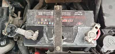

小红里里外外我都收拾了一遍,唯独这个看着需要更换但是一直在坚挺着,我在想,天冷它都没事,天热了应该会更好点吧!省钱的事,我最喜欢了,嘿嘿!
