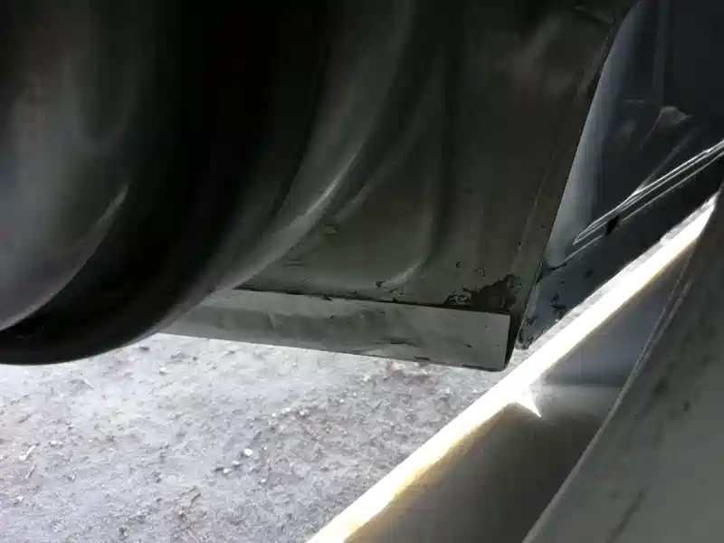

右后轮叶子板处,有小块,只能除锈后这样打补丁了,不处理就烂透了!
后轮前方位置,清除污物后刷防锈漆,干后打防水工程胶。
后轮前方,有个地方已经烂透,没办法,防锈处理后,贴个补丁吧!
