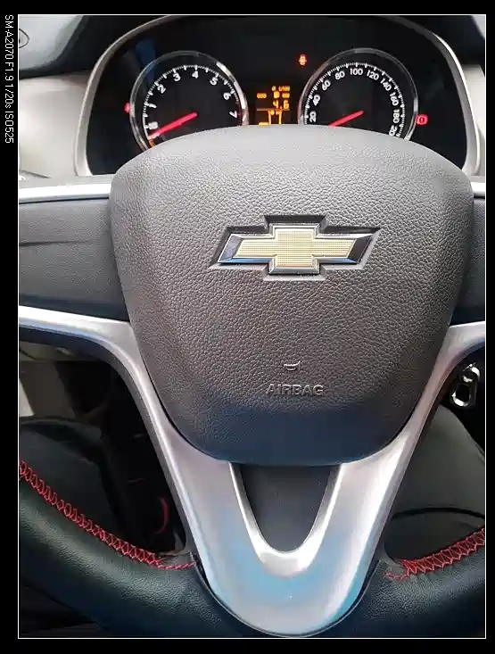

2、“真皮”方向缝制盘套35元(安全实用指数3,美观指数5),所谓真皮也就这么回事,但比4S店送的方向盘套握感更好,不滑动,安全性和美观大大提高。

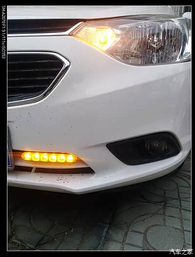

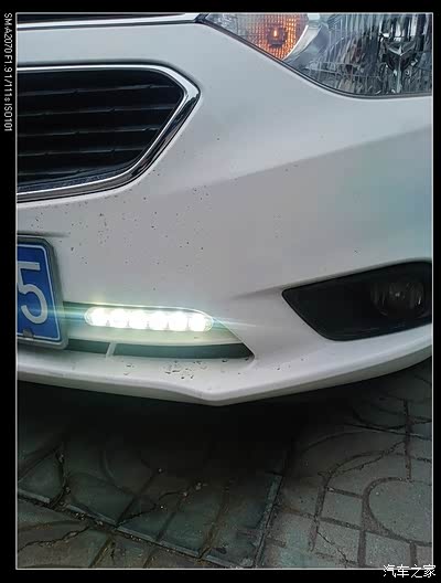

3、日行灯(安全实用指数5,美观指数3),日行灯,转向变黄,在网店买的100元左右,5年了一直炯炯有神。便宜没好货,几十元的日行灯用不了几个月,要么光衰严重,要么成了独眼龙。

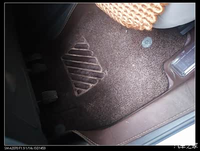

4、全包地垫加后备箱垫130元(实用指数3,美观指数4),一定注意不要妨碍刹车和离合,否则不如没有,另外能配赛欧3的都有多多少少的异味,自己根据价格选择。

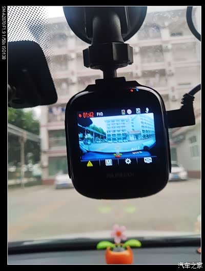

6、行车记录仪(实用指数5,美观指数1),因为穷,怕讹人,所以必须配。不要追求大屏幕,一定要求稳定、清晰第一位。一分钱一分货。什么WIFI联网,停车监控都是坑和噱头。牌子不说了,300元搞定。

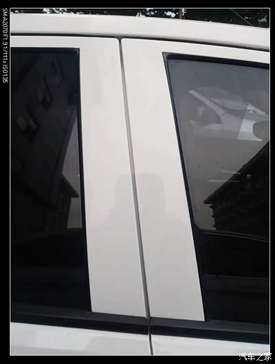

7、B柱贴黑(实用指数0,美观指数4),那种贴片不要买,上了高速立马知道后悔。我的立马撕掉了,最好专业贴黑。放出来,让车友少入坑。少走弯路。

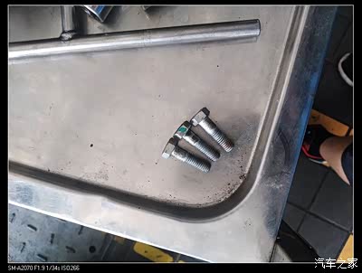

(4)更换下来的拨叉轴、拨叉、三个螺丝。我在仔细研究换掉的旧零件的时候,新的三件套还没来得及拍照就换上了。只看到了那三个新螺丝更短、更光亮(材质有变化),没有留下图片算是遗憾。但旧螺丝有轻微变形,在拨叉轴上有退丝松动痕迹。

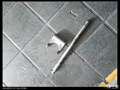

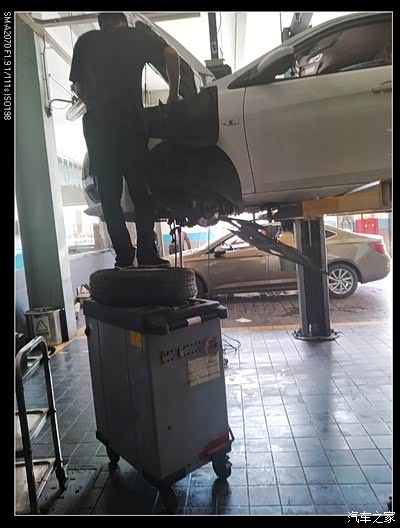

大拆大卸,感谢鲁X地区,雪佛兰4S店杜老师的认真和专业精神。

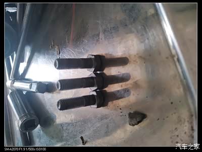

换下来的三个螺丝,上面有咬痕。
三个螺丝站立着,看到弯曲度了吗。
更换下来的拔叉和拨叉轴,没有任何损伤,开了5年了,这和我的温柔操作分不开的。

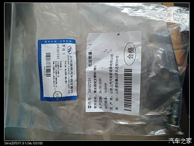

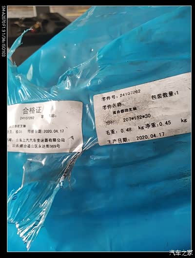

新配件的外包装。
新配件的外包装。我在仔细研究换掉的旧零件的时候,新的三件套还没来得及拍照就换上了。只看到了那三个新螺丝更短、更光亮(材质有变化),没有留下图片算是遗憾。4S店维修小哥更换速度太快了。

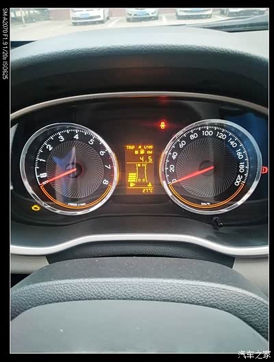

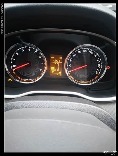

5年的里程数。
综合油耗。这是表显的。

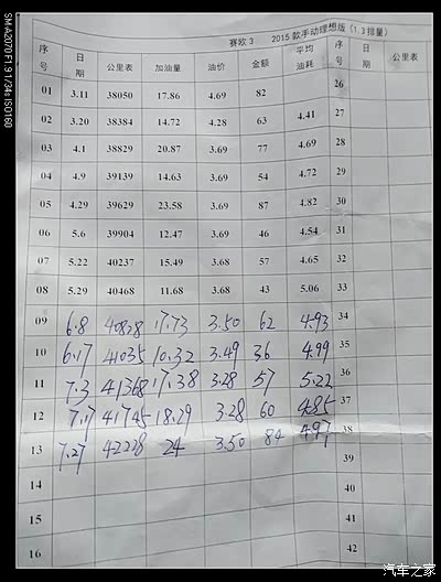

这是今年没换三件套之前的实际油耗。次次记账。

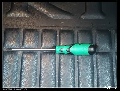

这是6元钱买的更换空气滤芯的螺丝刀。
