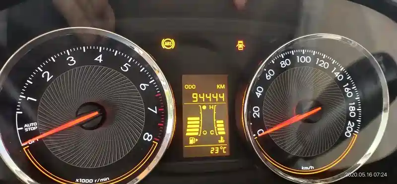

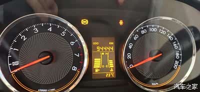

某天早上上班,启动后ABS故障灯亮了,重新通电后故障灯依然无法消掉。赛欧三ABS亮灯也是个通病了,很多车友都遇到了,这个车基本两个前轮的ABS线束传感器比较容易坏掉,我判断应该就是这个问题。这里我为大家提供一个性价比最高的解决方案。
9万多公里,ABS亮灯了

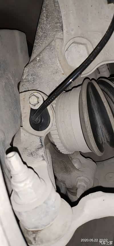

线束在羊角轴承座上的位置,需要10号套筒或者活口扳手拆下

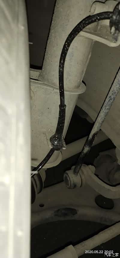

线束卡在这个卡座上

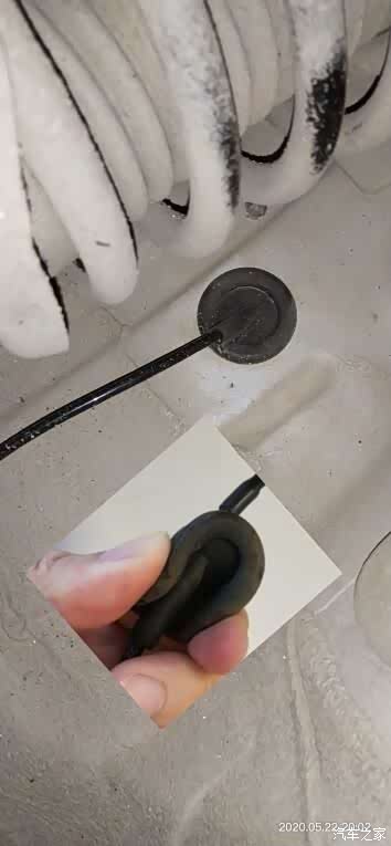

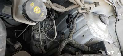

传感器由减震旁边的小孔进入发动机舱,更换新的时可以挤压防水塞成图片所示状更容易安装。
左侧线束插头的位置,有个膨胀卡口固定,建议拔插头时一定要先取下,另外插头据群友反馈很容易拔坏,请务必轻一点
左侧插头位置
插头位置特写

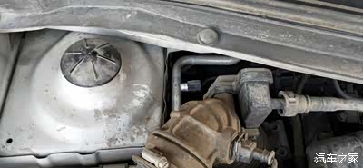

右侧传感器的位置在空调管下面,更换时需要拆下空滤管,不然没办法取出

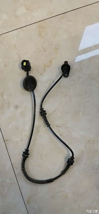

更换下来的ABS传感器线束总成,很简单
线束插头特写
此次更换,运气较好,为右侧驾驶员那边坏了,更换后已行驶400公里,ABS灯未再亮起,有需要帮助的车友可以站内私信我或者下方留言,我看到会答复,另外建议车友备一套套筒比较好,尾灯更换,也要用到,不然到处找工具
