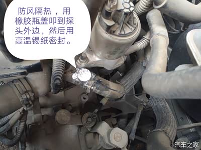

实践证明探头安装位置不合适,检测出来的水温太低,改装失败。
打开机舱反复观察,找到通往小水箱的出水管,把探头压在那个出水管的胶皮管下,再加密封保温,改装成功。
以下为六天后编辑增加内容
高压包下边,小循环出水口,空间较大,方便操作。
注意一点,卡匝别全退下去,应卡在出水口边缘,用手摸能摸出来,我就是全退出来了,塞探头时洒了点防冻液,不过也没洒多少。
实验不漏防冻液后,用防热锡纸密封,在探头上边叩一瓶盖再用锡纸密封,起防风隔热作用,实践证明,保温效果很明显。
这几天使用感受,凉车启动,行驶5公里左右,水温升高到89度时水温突然降低,估计此时节温器打开,水温最低一次下降到82.7度,这几天温度高,下降到84度,然后开始升温,然后基本在86、7度波动,车多道窄2挡行驶时,温度在89度左右。
后来特意长时间停车怠速,温度最高也就91、2度,但有个奇怪现象,就是熄火后等个三五分钟,再给电,显示温度在95度,此时启动车辆,温度迅速下降到91、2度,不知道这是什么原因,是不是熄火后水循环停止了,发动机的温度高,通过金属部分传导过来的。
