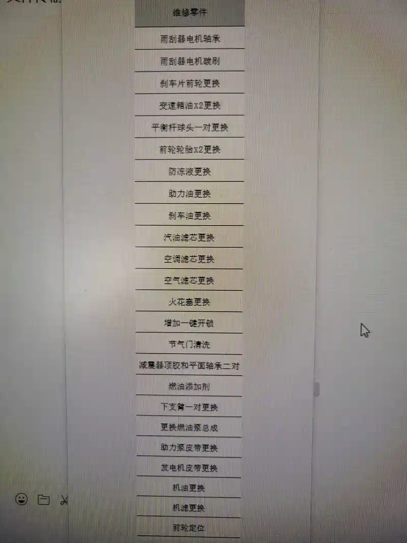

附:这辆车全部整备的东西
这次更换下支臂和减震器顶胶和平面轴承,和皮带,一共干了24个小时,从早上9点开始,干到第二天凌晨的12点半,太难了,最后打方向咯吱响又拆了一遍打了黄油,而且工具还是不够。然后装上去的时候平衡杆螺丝,滑丝在里面了,以前换过,结果滑丝在里面了,第二天换平衡杆又弄了几个小时,真是醉了。。。
从地下车库回到家里洗了两次澡,洗了两次脸,刷了两次牙,太脏了,鼻子里面的黑灰。
注意:只要动过减震器和下支臂必须要做四轮定位,我换了不偏,但是不自动回方向了,上海这边四轮定位途虎99。我还没有去做,跑两天看看还有没有哪里有问题。
疑问:现在还有一点就是换完下支臂,过烂路还是有唧唧响,跟老鼠唧唧叫一样,求解?难道是平衡杆胶套?我换的时候也抹了黄油的。希望大家能告诉我一下,指点一下!谢谢!!!!!!!!!!!
附:这辆车全部整备的东西
除了变速箱油是在外面换的,其他都是自己干的。前轮定位还没有去做
