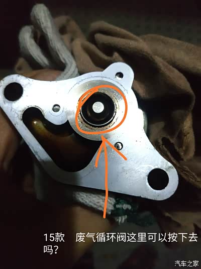

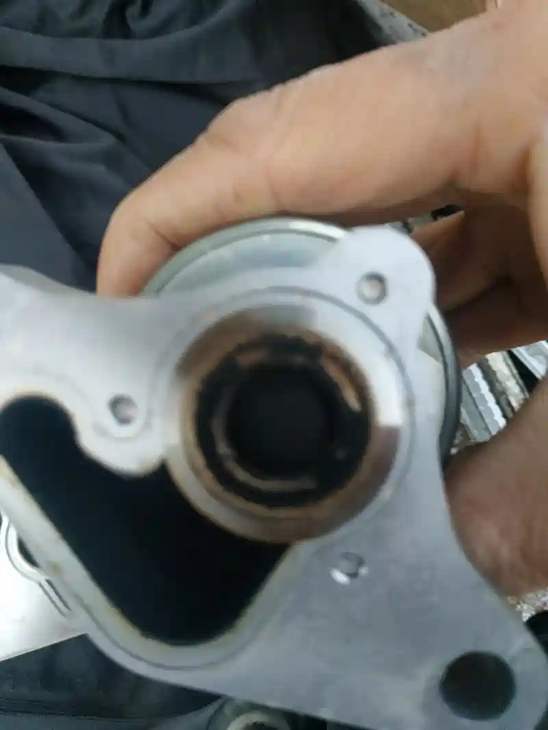

15款12月的车,近几天发动机故障灯亮起,去路边维修检测,故障码为废气循环阀故障,维修师傅说换原厂的要600元,副厂的要280元,没货要调货,要等。 于是我就网上看了别人的废气循环阀故障清洗作业,断负极,开拆废气循环阀。   然后去消码开一段时间看行不行!
洗前
洗后
有个问题想请教一个各位车友,下图中废气阀中间那个可以按下去吗?我怎么按也按不下去,看别人之前的帖子作业可以按下去的(应该是15款之前的赛欧吧)

好像可以拉起来,按不下去

      我找修车店没拔插头,直接拧了两个螺丝,化油器清洗剂朝里边喷了喷,很明显有积碳,我问那个圆的跟圆珠笔的东西能按下去吗,修车师傅说按不下去,那个是电控的,洗了洗又装上去了,看后续效果吧
