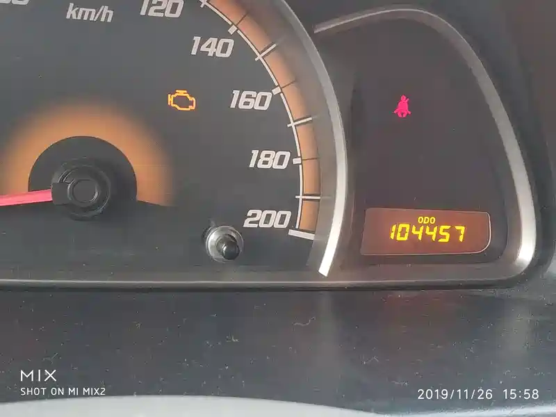

   车车已经行驶10万多公里了,到维修店铺看看说差不多好换了,要300左右,寻思自己换成本低一点能省点钱,双十一 京东搞活动,就自己买了一套 ,今天闲来无事,自己换了,感觉还行 ,

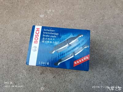

买的前刹车片,搞活动100多点

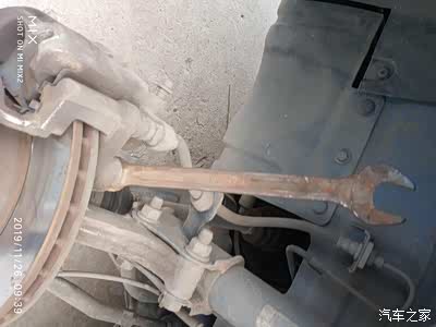

用开口螺丝刀把这里别一下,让它复位,方便拆卸安装刹车片,
