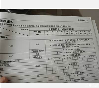

2011年9月新赛欧1.2时尚版,八年多了,表现不错,操控轻松,毛病很少,八年才跑8.1万公里,之前看说明书上写发电机和压缩机皮带,一个要求4万公里换,一个要求八万换,我保养比较懒,拖到八万一起换。,顺便小保养换个机油

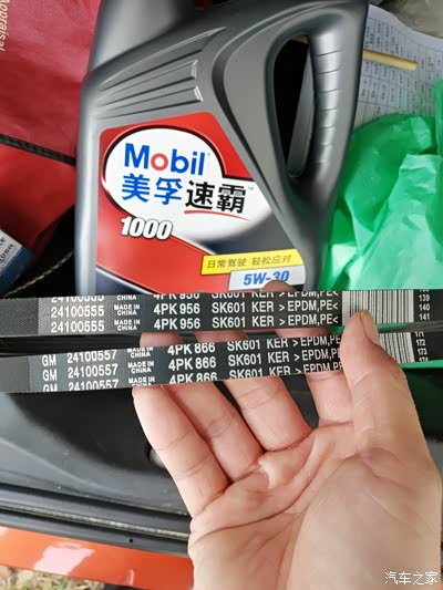

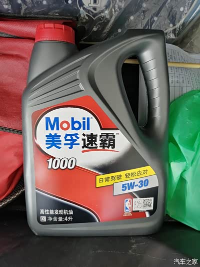

第四保开始一直用这油,便宜,动力好,每六到七个月换一次,或者说五千到六千公里

说明书上有关保养的介绍

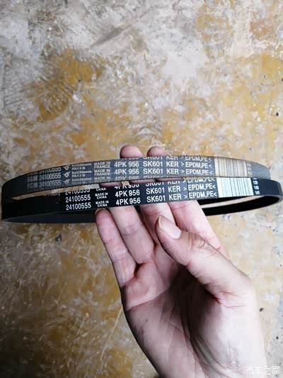

网购的两条皮带,4PK956应该是发电机和水泵皮带,4PK866应该是空调压缩机和助力转向的皮带,,网购两条皮带50元,
新皮带背面

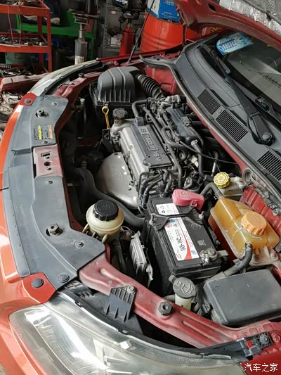

发动机仓,难得用干抹布擦擦
发动机

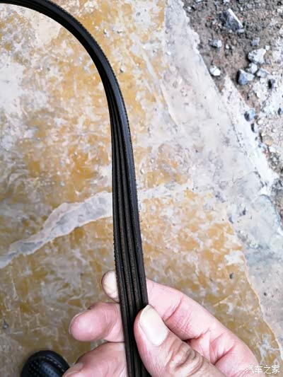

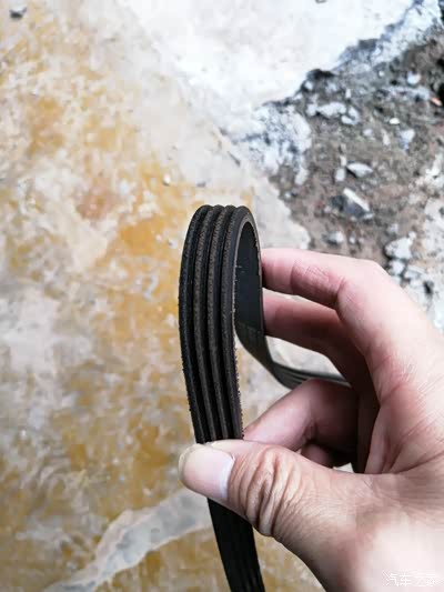

换下的其中一条旧皮带,发电机那条,背面,好像还好,完全没有裂纹
旧皮带,感觉完全还能用,
旧皮带,没有裂纹,老化肯定也老化

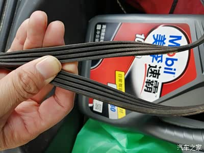

换下的旧的4PK956
新旧对比,旧皮带还是法国产的,难怪质量不错

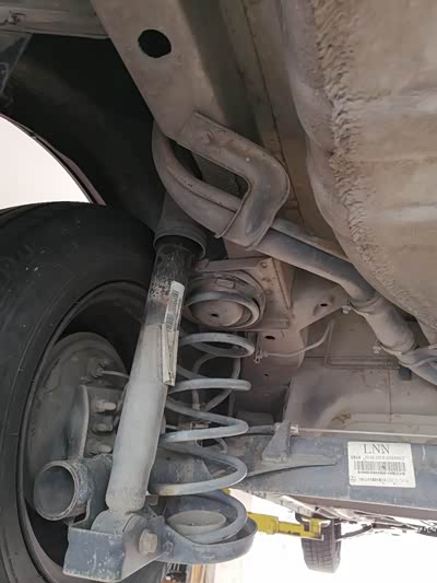

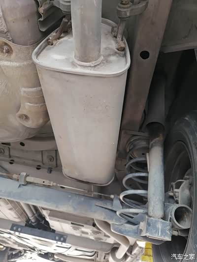

后减震,无漏油,底盘后部稍有浮锈,无视
排气管,没怎么烂

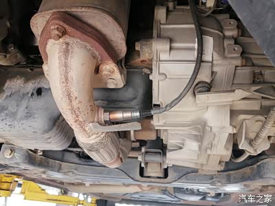

发动机下面,前氧传感器今年换过
八年8.1万公里

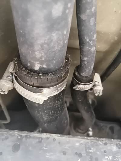

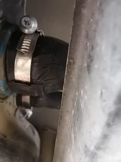

这个油管上半年换过,才半年就裂了,但还没漏油,不是原装的就是差,原装的是上半年发现有点老化印油才换的
非原装的油管差劲
