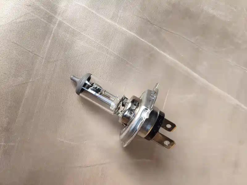

最近赛欧又变成独眼龙了,以前在4S换过,要四五十块一个,还要工时费,后来索性自己购买更换,买两个才35元。周末起个大早,把大灯给换上,又恢复炯炯有神的眼神了。
先准备好新的灯泡。

取出坏的灯泡,可以看得见近光灯丝断了,远光完好无损,但远光基本不用,所以换掉。
这是取下灯泡的样子
再把新的灯泡装上,扣上固定扣。
