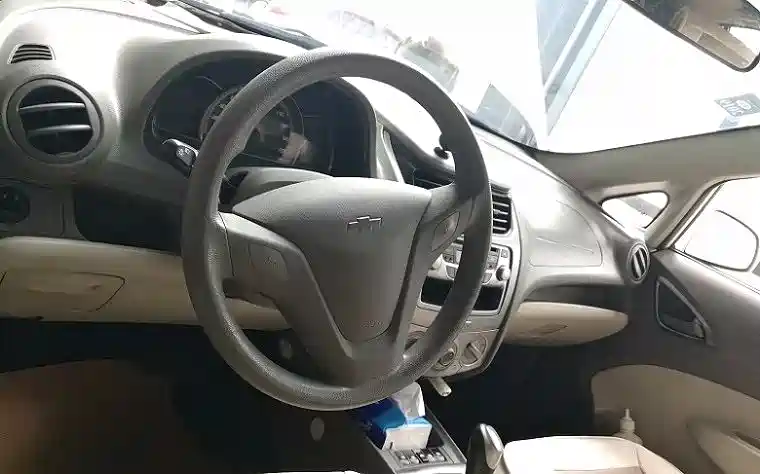

这台赛欧变速箱,档位一直在空挡,挂挡困难,同时,故障灯亮。
