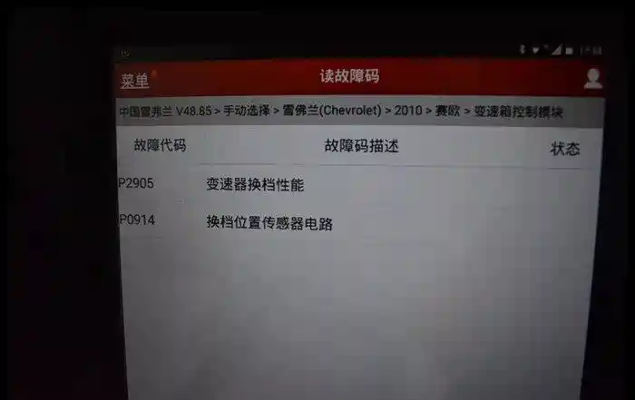

雪佛兰赛欧EMT变速箱。车行驶中,在4挡升5挡的时候,有不换挡的故障问题。赛欧变速箱故障灯亮。重启,升档恢复正常,可以升档到5挡。开一段时间之后,又出现不换挡的问题。对雪佛兰赛欧EMT变速箱进行检查。有故障码,P2905变速器换挡性能。P0914换挡位置传感器。根据故障码和锁挡的故障表现。可以判断,是雪佛兰赛欧EMT变速箱内部的执行器,电磁阀,拨叉,出现故事问题。造成的赛欧变速箱,不换挡,变速箱故障灯亮的故障问题。换了损坏的电磁阀和拨叉,维修好执行器。赛欧EMT变速箱的故障问题,彻底解决了。
431车检电脑检查出的故障码。P2905变速器换挡性能。P0914换挡位置传感器。
