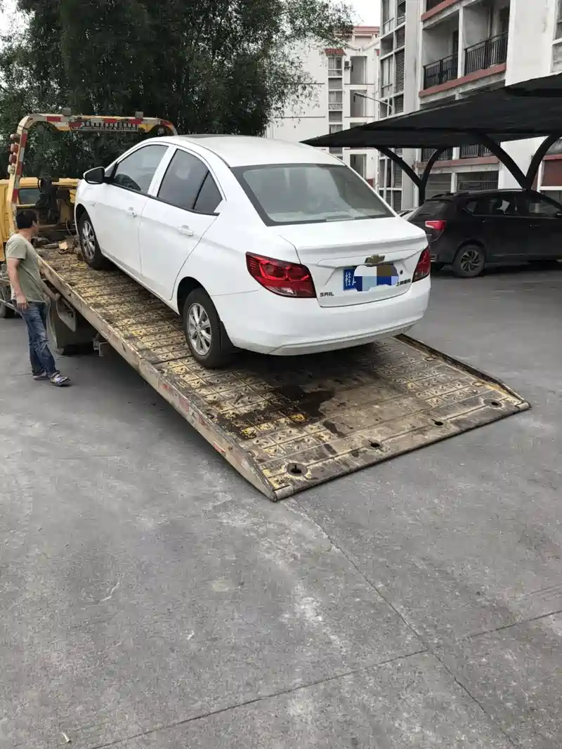

车子是15款1.5手动理想版,一直以来一切都正常。直到19年5月3日,车子突然很难挂上档,挂档时有离合没踩到底时的打齿声音。上网查了一下,发现很多车友都反映赛欧离合器设计有问题。各种螺丝断、拨叉断、拨叉轴断等等...还有变速箱壳体被打烂的情况,想想都后怕。直觉告诉自已这回肯定挨拆变速器了。咨询4S店拆减速器需要800块的工时费,然后问一个汽修厂的老板要350手工费。权衡利弊后,决定拖车去汽修厂(虽然车子还勉强能开,为了稳妥点还是叫了拖车)。
