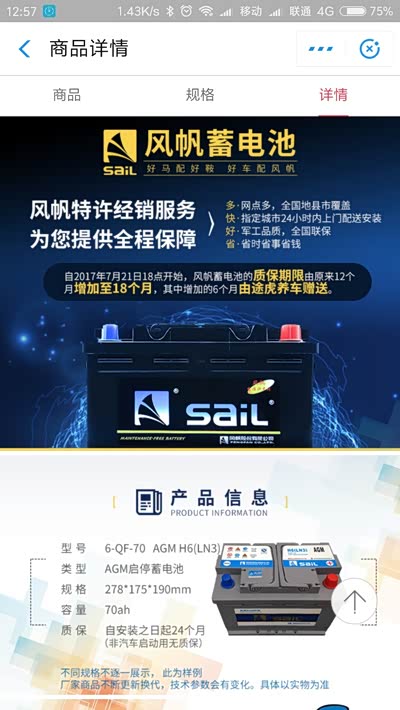

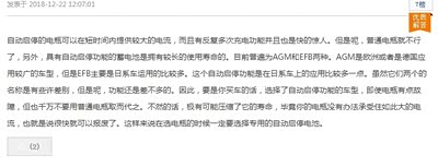

Eviel 关禁闭 已屏蔽
赛欧
向往为你而来 2019/02/13 16:03:34 发表在 17楼
嗯,缓慢漏电比较复杂 。前段时间车被追尾改过,后雷达后灯都换过,也有可能那里漏电吧。还是首先把电瓶充电充满,如果过几天还亏电,肯定是哪里漏电
漏电的可能性还是较小,原车的AGM电瓶因为充放电速度快,能带动你的音响,现在换了个普通电瓶,电瓶的充电速度跟不上放电的速度了。原车的电瓶是70A的,你的喇叭就是55-70W,本身赛欧3的转向也是电动的,功率估计也不小,启动机也是大功率,再加上你的大屏导航功率也不小。你现在换了个36A的还充电慢能不没电?
