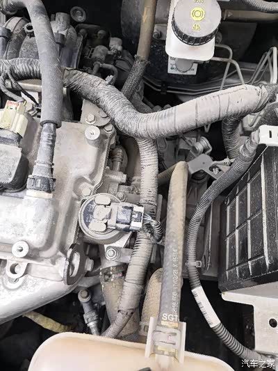

问 发动机故障灯亮了 删除 推荐精华 置顶 取消置顶 关闭回复 打开回复 推荐编辑 楼主禁言 移动帖子 重置头像 操作记录 王温妙涵 0浏览 · 2019-01-20 17:25 egr阀故障导致故障灯亮问题大吗?能无视吗?麻烦各位大神帮忙解答一下 举报 打开汽车之家 阅读体验更好 相关问题 更多 问主驾驶锁块更换 0回答 问请教问题 0回答 问咋处理。。。 0回答 问赛欧发电机故障 0回答 问赛欧AMT挂不上档 0回答 问这是怎么回事 0回答 全部回复 只看楼主 MissS2018 关禁闭 已屏蔽 车友你好,这个千万别无视,赶紧去检查一下,如果我的回答使你满意请采纳谢谢! 2019-01-20 17:25 回复 沙发 屏蔽此人 举报 删除 取消删除 禁言 重置头像 共有条对话 > A09510 关禁闭 已屏蔽 比亚迪S6 发动机工作正常就没事的 2019-01-20 17:26 回复 板凳 屏蔽此人 举报 删除 取消删除 禁言 重置头像 共有条对话 > lpaxg3h9 关禁闭 已屏蔽 建议去售后检查处理一下,看看是哪的问题导致的,三包期内免费更换维修如满意请采纳 2019-01-20 17:27 回复 地板 屏蔽此人 举报 删除 取消删除 禁言 重置头像 共有条对话 > MrXuchao 关禁闭 已屏蔽 风云T9 楼主你好,发动机故障,灯亮气候直接开去4S店连接检查电脑,然后读取车辆的故障码,找出相应的原因,进行维修,不能无视 2019-01-20 17:27 回复 屏蔽此人 举报 删除 取消删除 禁言 重置头像 共有条对话 > 王温妙涵 楼主 关禁闭 已屏蔽 A09510 2019/01/20 17:26:25 发表在 板凳 发动机工作正常就没事的其它没毛病,就故障灯亮着,检测了是废气阀问题 2019-01-20 17:27 回复 举报 删除 取消删除 禁言 重置头像 共有条对话 > A09510 关禁闭 已屏蔽 比亚迪S6 王温妙涵 2019/01/20 17:27:47 发表在 5楼 其它没毛病,就故障灯亮着,检测了是废气阀问题暂时不修没有问题 2019-01-20 17:28 回复 屏蔽此人 举报 删除 取消删除 禁言 重置头像 共有条对话 > 王温妙涵 楼主 关禁闭 已屏蔽 MrXuchao 2019/01/20 17:27:35 发表在 4楼 楼主你好,发动机故障,灯亮气候直接开去4S店连接检查电脑,然后读取车辆的故障码,找出相应的原因,进行维修,不能无视是egr阀的问题 2019-01-20 17:28 回复 举报 删除 取消删除 禁言 重置头像 共有条对话 > 王温妙涵 楼主 关禁闭 已屏蔽 li13073167790 2019/01/20 17:27:19 发表在 地板 建议去售后检查处理一下,看看是哪的问题导致的,三包期内免费更换维修如满意请采纳没在4儿子那保养不给三包了 2019-01-20 17:29 回复 举报 删除 取消删除 禁言 重置头像 共有条对话 > 没事爱6达 关禁闭 已屏蔽 不知道你车啥症状。这东西坏了要么常开要么常关。常关没啥事,就是检车排放肯定不行。要是常开的状态,一般是冒黑烟,怠速不稳,没劲,这时候就得换。我建议你先拆下来洗洗试试。换的话一个阀200左右,防冻液也得一百多,加上工时费,估计得四百多。 2019-01-20 18:05 回复 屏蔽此人 举报 删除 取消删除 禁言 重置头像 共有条对话 > 王温妙涵 楼主 关禁闭 已屏蔽 没事爱6达 2019/01/20 18:05:36 发表在 9楼 不知道你车啥症状。这东西坏了要么常开要么常关。常关没啥事,就是检车排放肯定不行。要是常开的状态,一般是冒黑烟,怠速不稳,没劲,这时候就得换。我建议你先拆下来洗洗试试。换的话一个阀200左右,防冻液也得一百多,加上工时费,估计得四百多。不是换egr阀就可以吗 2019-01-20 19:57 回复 举报 删除 取消删除 禁言 重置头像 共有条对话 > 没事爱6达 关禁闭 已屏蔽 王温妙涵 2019/01/20 19:57:32 发表在 10楼 不是换egr阀就可以吗不好意思啊,俩帖子一起回的,都给编辑到一起了。你把egr先拆下来洗洗试试再说,一瓶化油器清洗剂没几个钱,万一要是好使了就省事了,不好使在琢磨换,那东西不贵,不到200。 2019-01-20 20:44 回复 屏蔽此人 举报 删除 取消删除 禁言 重置头像 共有条对话 > 天天逛论坛哈 关禁闭 已屏蔽 赛欧 废气循环阀故障?我前段时间发动机亮了检测就是废气阀问题。我把它拆下来洗洗然后清除故障码就好了。稳得一批。15块钱买的节气门清洗剂。 2019-01-20 21:54 回复 屏蔽此人 举报 删除 取消删除 禁言 重置头像 共有条对话 > 王温妙涵 楼主 关禁闭 已屏蔽 没事爱6达 2019/01/20 20:44:12 发表在 11楼 不好意思啊,俩帖子一起回的,都给编辑到一起了。你把egr先拆下来洗洗试试再说,一瓶化油器清洗剂没几个钱,万一要是好使了就省事了,不好使在琢磨换,那东西不贵,不到200。今天去修理厂那师父说这东西不能洗 2019-01-20 22:34 回复 举报 删除 取消删除 禁言 重置头像 共有条对话 > 王温妙涵 楼主 关禁闭 已屏蔽 阳光20120831 2019/01/20 21:54:07 发表在 12楼 废气循环阀故障?我前段时间发动机亮了检测就是废气阀问题。我把它拆下来洗洗然后清除故障码就好了。稳得一批。15块钱买的节气门清洗剂。 2019-01-20 22:40 回复 举报 删除 取消删除 禁言 重置头像 共有条对话 > 王温妙涵 楼主 关禁闭 已屏蔽 王温妙涵 2019/01/20 22:40:26 发表在 14楼 是这东西吗?今天去修理厂那师父说不能洗 2019-01-20 22:41 回复 举报 删除 取消删除 禁言 重置头像 共有条对话 > nice_小刚哥 关禁闭 已屏蔽 赛欧 能洗,我的出现这情况,直接去4S店免费换新的,我全程保养4S店就这个好处。。 2019-01-21 02:25 回复 屏蔽此人 举报 删除 取消删除 禁言 重置头像 共有条对话 > 没事爱6达 关禁闭 已屏蔽 王温妙涵 2019/01/20 22:34:44 发表在 13楼 今天去修理厂那师父说这东西不能洗估计修车师傅嫌利润小不爱洗。 2019-01-21 06:46 回复 屏蔽此人 举报 删除 取消删除 禁言 重置头像 共有条对话 > 河北公子 关禁闭 已屏蔽 我的也是发动机故障灯一直亮着,不过啥也不影响,动力油耗都正常,就没管,准备自己清理下废气阀,看管不管事吧 2019-01-21 14:48 回复 屏蔽此人 举报 删除 取消删除 禁言 重置头像 共有条对话 > 河北公子 关禁闭 已屏蔽 可以自己拆下来清洗一下试试,操作简单 2019-01-21 21:03 回复 屏蔽此人 举报 删除 取消删除 禁言 重置头像 共有条对话 > 还想在主楼增加内容?点击续写主楼内容 登录 参与更多互动 发表回复 打开App,查看更多评论 首 页 上一页 下一页 末 页 跳 转 取 消 还想在主楼增加内容?点击续写主楼内容 登录 参与更多互动 系统故障 发表回复 图片最多上传9张 微信好友 微信朋友圈 新浪微博 QQ好友 QQ空间 取消 相关推荐 加载中
