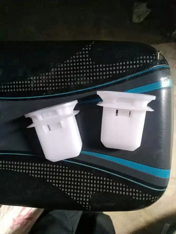

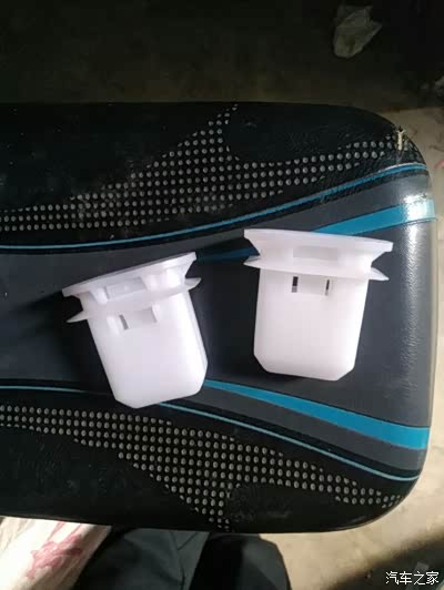

先是卡扣及后座的拆卸,拆卸方法大神的帖子里有,我是拿活动扳手插到后座下硬抬把卡扣脱开的,上卡扣的图
就是这种卡扣,某宝有,两个就够,我多买了两个备用。

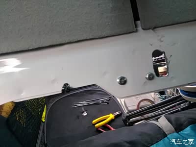

撬开后座后发现靠背是靠底下两个螺丝,后备箱内两个螺丝,共4个螺丝固定住的。把这4个螺丝都卸掉就可以拆掉后靠背了,接下来就是改造了。

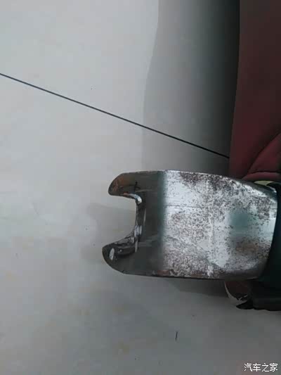

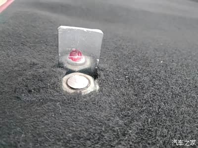

我是把原先底脚两个螺丝孔切割打磨掉了,但是保留了一个豁口,以便安装靠背时可以定位,保证安全,原先的底脚螺丝不要扔掉,上到比以前松一点,方便拿靠背就好,然后把螺丝用胶固定好,起防止脱落的作用,以下是底脚改造图
这个样子也方便拿后靠背,还能让原螺丝起到固定的作用

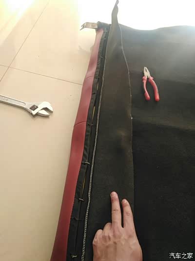

重点是后边的改造,后背我是用了拐铁,也可以考虑把原螺栓给弯成钩或者直接在原位置另焊一个U型锁扣,我找拐铁方便,就用了拐铁,下面是后背的改造图

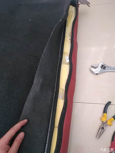

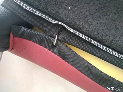

后背都是用这种铁丝绑的,铁丝不要扔,装复的时候还要用。还有两边是魔术贴

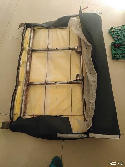

这是全拆开后的样子,里面的铁架可以拿出进行改造,比如改成一半可以放倒

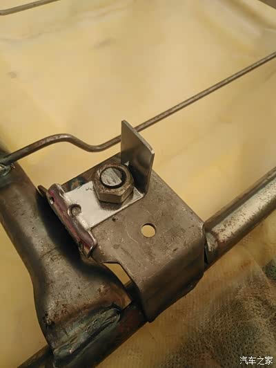

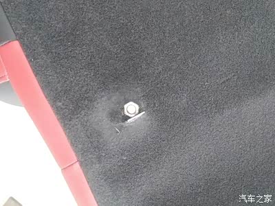

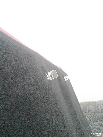

在原螺柱位置装上拐铁,并把原螺柱锯短打磨,拐铁敲弯以防转动。也可以在这个位置把原螺柱去掉,另焊U型锁扣,注意方向,插销是水平安装的,垂直方向没有位置安装插销
量好距离,做好标记可以在拐铁上打孔,我把螺丝处的敷料割掉了,可以减小靠背后的缝隙,就是有点难看。
这是打孔后的效果
装好
又跟以前一样了
对比了一下,原先的开口位置拐铁过不来,需要把两边打磨一下,如果在原螺柱位置焊U型锁扣或者把原螺柱弄弯就不需要这样打磨了,以下是图
开始用锉刀往旁边打磨这个豁口费劲了,主要是噪音大
后来用砂轮头打磨还省劲一些,早知道就去焊U型锁扣了,还不用打磨,还牢固

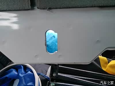

接下来就是插销的安装了,这个比较简单,就是费力气。后背放上,把插销放上,找好打孔位置,由于拐铁的眼我打的太精确,结果发现后背拿掉后再安装,位置可能小有变动,只能把拐铁的孔再上下扩大一些,这也是为什么强烈推荐焊U型锁扣了,我在扩孔的时候结果还扩大了,造成的结果就是靠背前后有点松垮,能拉开几毫米的距离。以下上图
这是开始打的孔,太精确,有时放倒再装上时,孔和插销就不能很好配合了
这是装上插销的背面图,左侧也多打一个小孔固定刹车线,我是用两根4×200的扎带固定在那的,毕竟刹车线主要就是这里受力
这是装好后的图,可以看到拐铁上的开孔扩的有点大
拐铁上的开孔上下大没问题,前后大后背就会松垮。刹车线稍微吃点力,以防刹车线从插销脱落,其实最好是把插销挂刹车线处弄弯,就不会掉了,没有工具来弄再说很费劲就算了

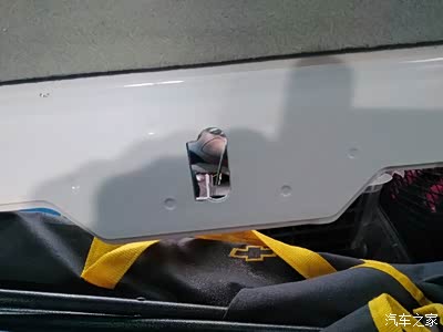

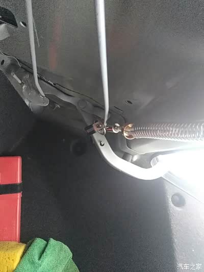

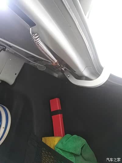

以上全是自己动手,过程有些图片没拍,这两天刚好降温,弄了一整个下午,差点感冒。另外上次有人说后备箱自动弹开的弹簧安装位置不明确,再上一点图吧
这是安装位置
卡箍的位置,也可以再往下点,让扭转杆那个弯头挡住,更能固定好,我是因为下面那个位置弹力有点小,尤其快开到顶的时候,研究了一下才改在这个位置的
这是上次发的防拉豁处理
受力改变时弹簧会移动,不过还没发现能脱开这个防护铁皮
