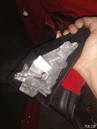

将右边的后视镜镜片拆掉,中间三个螺丝拆下。
平口起子插这里,然后稍用点力将内壳拆下来。
要打孔了,这个操作需要相当的勇气………………
后视镜靠门这边是一块软塑料垫,将它拆下来
拆下软塑料垫的样子。
将摄像头的线从后视镜里穿出来后,将后视镜装门上。
门内走线需要顺着门内原有的线走,不然玻璃升降时会将线卡断。
