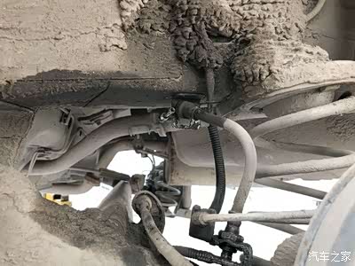

这是右后刹车软管,只是破损但没有漏油。
左后刹车软管

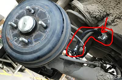

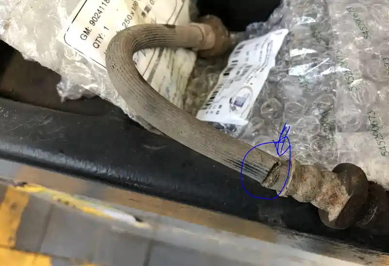

新换的右后刹车软管 ,破损位置均在红箭头所指处。
新赛欧后制动器软管总成(后轮鼓刹)存在设计问题,有严重安全隐患! 2011年8月底购买的新赛欧1.4L EMT顶配版,在2018年7月13发现刹车有点软,踩不紧。 在2018年7月14这天,发现后轮有漏油,并且刹车灯常亮。用脚踩刹车直接能踩到底且没有力,刹车脚踏板踩到底车还往前移动--刹不死。 缓慢把车开到4S检测维修,发现两后轮刹车油路中的软管破损。左后破损漏油,右后是破损没漏油。 感觉就是电影中那种,速度快了,踩刹车却车子停不下来!
