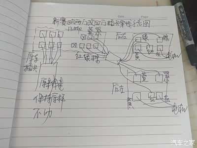

淘宝时注意有连线。不用研究线路图啦。哈哈
怕出错,学习巩固一下啦

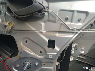

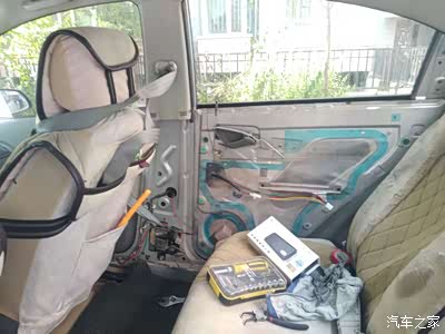

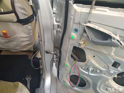

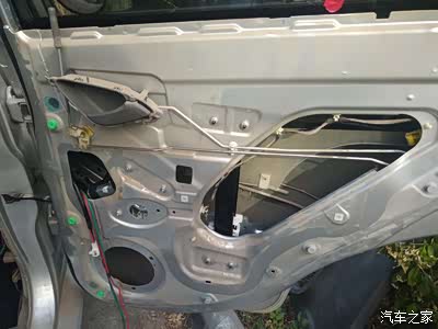

激动的不得了,把后左装饰板直接拆了,把车窗摇到好拆车窗的地方,车窗玻璃用粘胶带与车门粘好,拆掉手摇升降器,换上电动升降器,哎哟,电动升降器装玻璃的眼与玻璃眼没对上。只有连接线路啦。
左后门安装好了。

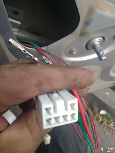

看这连线,哎哟。拆那针眼好麻烦啊。

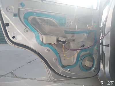

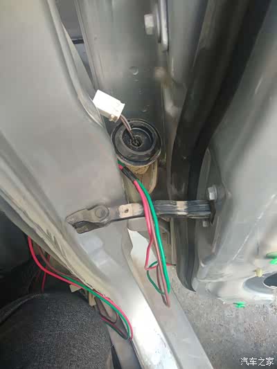

左后门电线破线了,准备穿线
只有破线穿线了,这个饮料吸官不用我解释了吧。

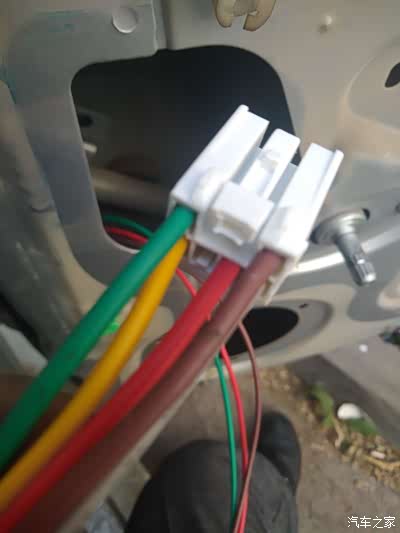

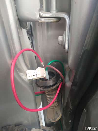

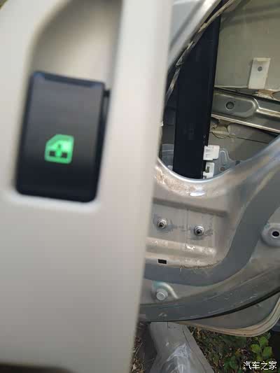

装右后门我得小心了,免得破线,麻烦死了。先布好线,布线因人而易,我是把线从主控地方向前顺车边跑到地方的。

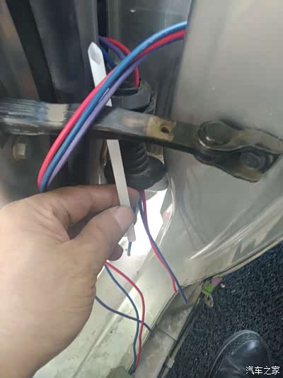

右后门准备穿线,看到饮料官了没,先过去两根,第三根嘛,呵呵。反正能搞过去。

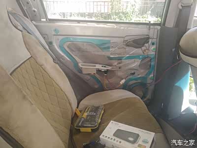

右后门准备连线
右后电路连好
右后窗电线穿好了。准备拆手动升降器

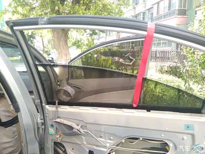

手动把玻璃降到这个地方,好拆固定升降器和玻璃螺丝。两个哟。方孔里有一个。
拆手动升降器前要做的事。胶带不够用了,用了二种胶带,哈哈。要不找个人来扶着也行。找个不打瞌睡的没感冒的就行。
