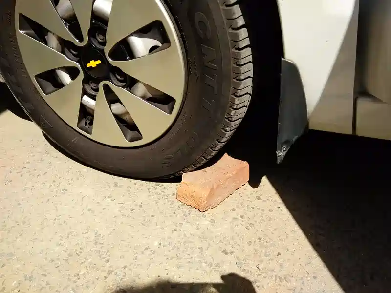

手刹柄完全松开,放好障碍防止溜车。
