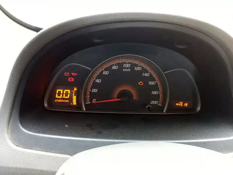

还是上真身里程,8年零3个月,公里数44519
