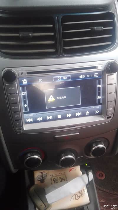

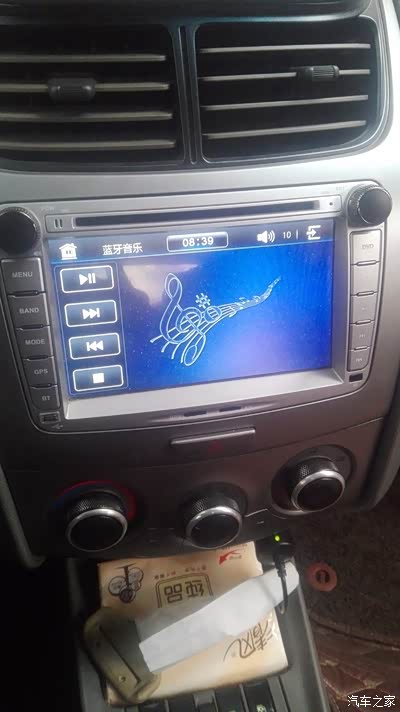

用了3年的导航,准确点说是听歌机,导航一装上就是坏的,出了市区范围就没卫星信号,也无所谓,本来就是买来听歌的![]()
最开始开始是SD卡和地图卡不不出来,后面视频放不了,后面U盘也不行了,现在只剩下蓝牙可以连接听歌,还时不时开不了机![]()

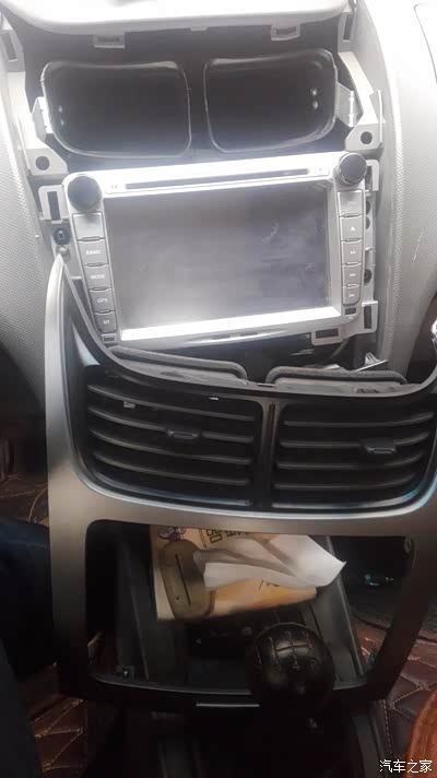

好吧,你可以退休了,回去养老吧!先拆面版,很简单,从最下面空调面板拆起,然后拆上面的CD面板,拆完以后把旧导航拆下来,就4颗螺丝![]()

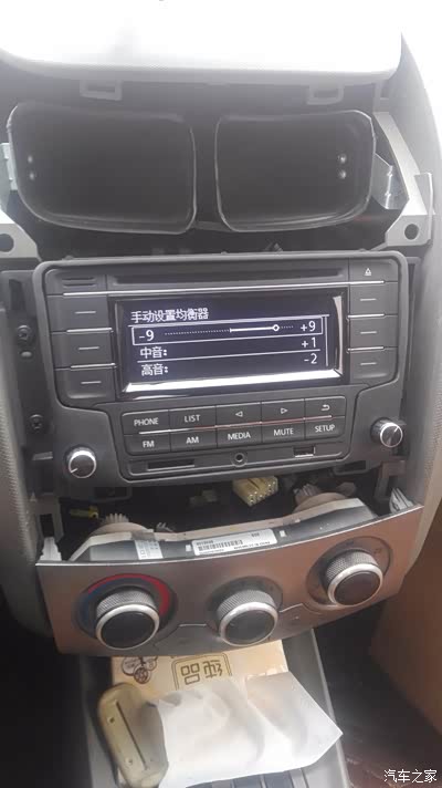

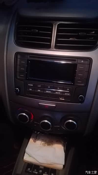

换上大众CD机试试,带面框倒模的,插头也改好了,傻瓜插头,直接对插没技术含量。先试试机,没问题再接线!果然蛮好,音响效果明显提升![]()

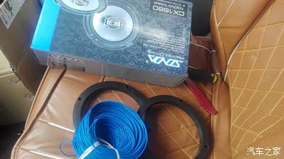

准备工作,喇叭,电线,塑料撬棍,螺丝刀,梅花扳手,刀片,电胶布,扎带等

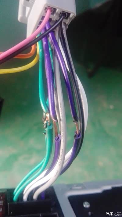

试过机后把接头拆下来接线,找出CD机8根输出线。我的是1.4理想,原车只带前门输出,所以对应找另外4根输出线很简单,一般花线都是负极,打火机烧一下,拉出铜线接口,两根接左后门,两根接右后门![]()

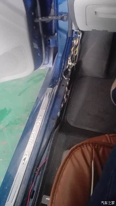

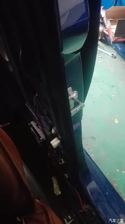

拆拆拆!左半边线走CD机下面,仪表台里面穿过,然后顺着图中位置走,接头一定要电胶布胶好![]()

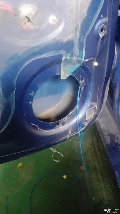

继续拆!照片不大清晰,穿过立柱中间的洞洞,用细铁丝绑着电线穿进后门的软管![]()
看到没,左半边的线就布完了,很简单![]()

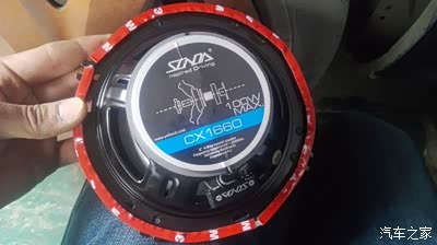

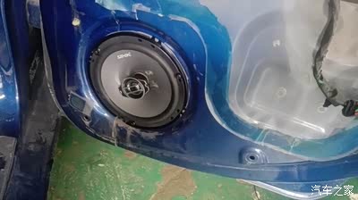

90块的喇叭来个特写,呵呵!虽然是地摊货,但表面做工还是很精致的!6寸同轴喇叭!
装之前最好用3M胶粘一圈,这样喇叭和车门之间紧凑又有缓冲,对音质有一定好处![]()

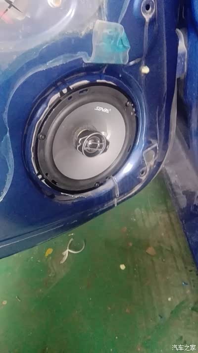

左后门安装完效果,运气不错的就是,随便拿了一对6寸喇叭,还买了一对免打孔改装垫回来,结果安装发现喇叭和车门螺丝孔完美对上,不用打孔,也不用改装垫,乐!![]()
右后门安装完效果
喇叭安装完成,倒模面料不算特别精致,但是缝隙基本对上了,不细看还是很好的!然后开始收尾,把拆掉的东西按顺序装回去,拆的时候一定要把拆下来的东西有意识的放好,不要到装的时候丢三落四的返工![]()

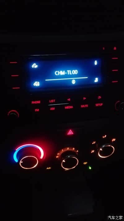

开机开小灯效果![]()

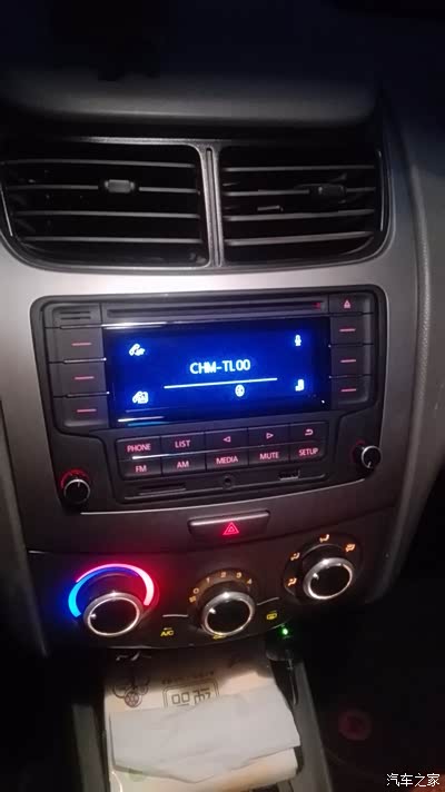

关灯效果,支持蓝牙电话(自动读通讯录)+蓝牙音乐+SD卡+U盘+AUX+CD碟+收音机,音效杠杠的,高中低音可微调,尤其低音效果,那是一个爽!上车秒连蓝牙,性价比贼高啊!大爱!哈哈哈!![]()
至此完成,这个CD机唯一有点小遗憾就是不插钥匙也能开机,由于带了解码器,我没研究明白,不知道设计者初衷为什么没有把电源控制连接到ACC。跟店主联系了一下,表示只要关机了,机器不会放电!我还不放心,自己又用万用表测了一下电瓶的漏电情况,没什么问题!只是以后下车一定要确定CD机已经关掉了,免得电瓶放空。![]()
