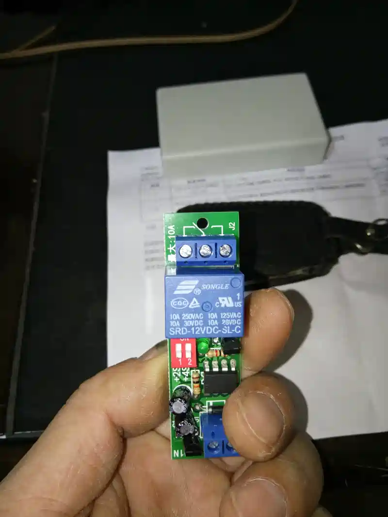

 废话不多说先让大家看看这个可以满足关闭停启功能的电路板吧~~图片走起~~
没错就是它~~原谅我粗糙的手吓到各位了~~ 这是一块带延时的触发电路。控制原理是这样的,当一接通12伏电源后,电路板延时7秒(其中可以自己设置1.3.5.7秒),然后继电器会动作一次,也就是通电后7秒继电器咔嚓动一次,动次~打次~~动次~~打次,
不好意思调皮了,就相当于模拟了一次手按动启动按钮的动作,注意继电器的动作不是永久吸合,也不是永久释放,而是咔嚓吸合一秒然后释放,这就是我们用手按动按钮的动作。
在来一个,下面白色的是配的工程盒子。
加12V直流电模拟实验,性能杠杠的,清脆的咔嚓声,以后可以跟这个烦人的自启动说拜拜了
