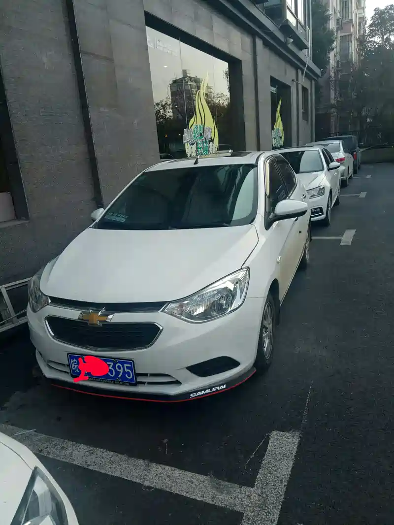

下午二点下班开始开整……天好冷……老规矩,45度镇楼……
