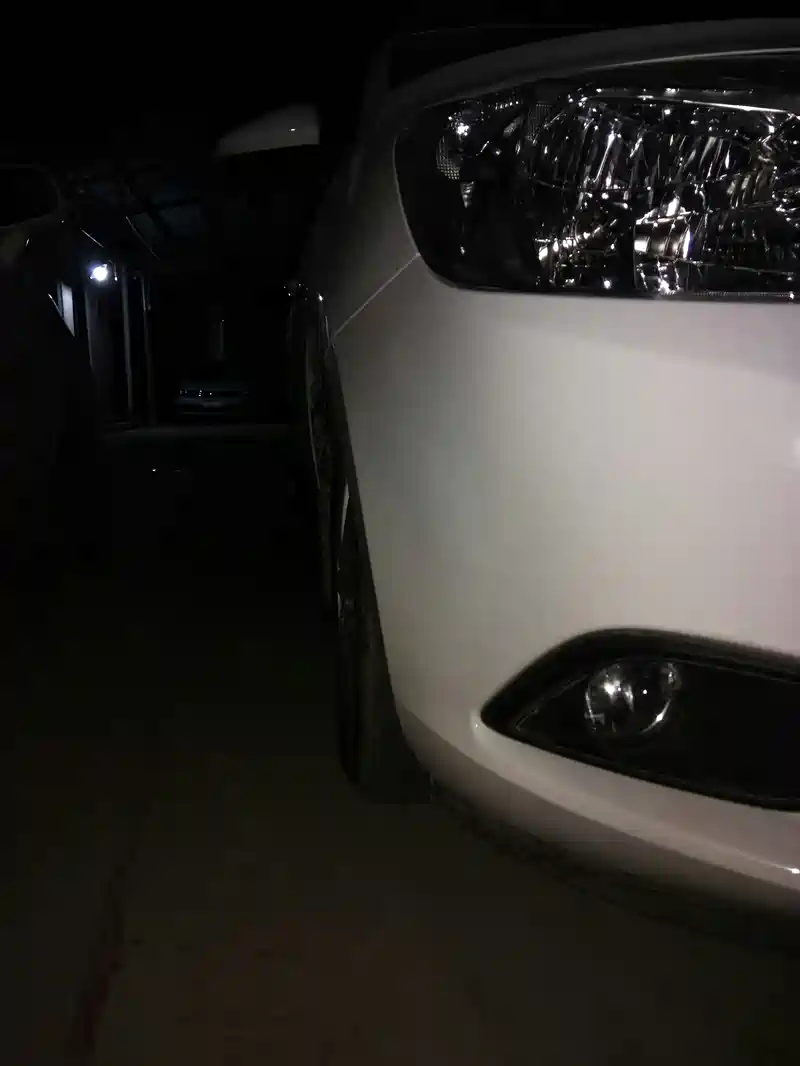

大家帮忙看看是不是需要做四轮定位?
之家车友0887664
0浏览 · 2017-10-22 20:30
停好车轮胎回正(右)
轮胎回正(左)
然后方向盘向右偏移(不正)
行驶中直线方向盘也是这样
跑偏感觉不明显
大家速速给些意见
近照
看连接处不平行

做的话只要调节转向拉杆就好了,我的就是这个问题。做了就好了,就调了一下转向机左右二个拉杆的螺丝。
180时速 关禁闭 已屏蔽
需不需要做主要是看直路会不会自己弯。停车时得方向没什么意义。我的停车时方向总是玩歪一点。后来发现是路面不平。你找哥平路不碰方向盘试试吧。如满意请采纳。

头回我听说停车来目测用不用四轮定位的。。。具体用不用做,如果你车没有碰撞过或者高速过沟沟坎坎等,那要看直线运动中跑不跑偏、轮胎是否偏磨来决定,没有就没必要做,硬做之后,有可能还不如不做。

问题不大
之家车友0887664 楼主 关禁闭 已屏蔽
赛欧
急速20141 2017/10/22 21:23:33 发表在 4楼
真的?

只要行驶中车辆不跑偏,就不要管方向盘正不正了。如果做定位调整方向盘,可能会“弄巧成拙”。

只要没撞过车或者换过底盘零件就没必要做四轮定位。
