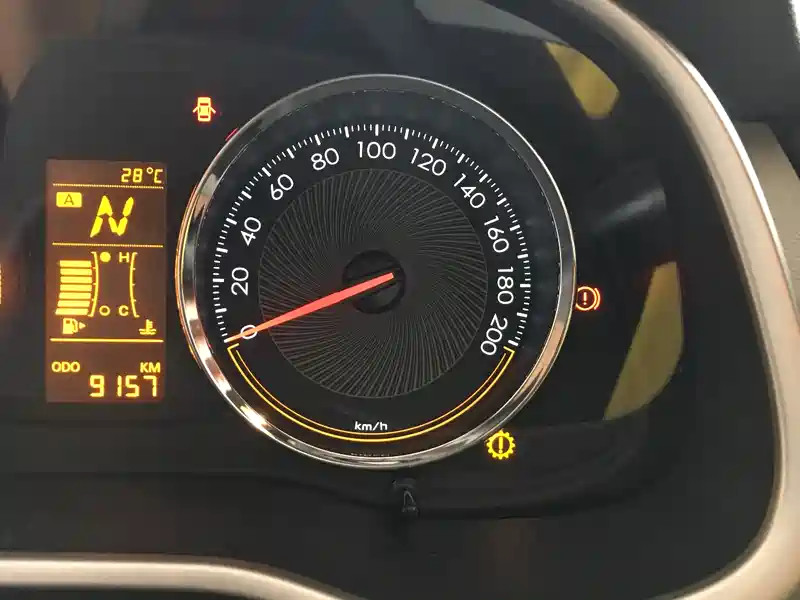

上个月因为同样的故障拖车去4s,结果更换了保险丝后正常,原贴http://club.m.autohome.com.cn/bbs/thread-c-163-66669958-1.html#pvareaid=104189,10月19日一早准备开车去高铁站,谁知道刚起步出车库半个车身,又是失去动力,变速箱灯亮,无法挂档,熄火后几分钟,直接不能启动,没办法推回车库。今天回家,打开发动机舱,打开保险丝盒,逐一检查保险,发现F17的30A保险丝已烧断,找了一下备用保险丝,发现是没有合适的,这个是micro型的,不是mini型的。打电话给4s,说了一下之前的情况,看看能不能调换保险丝看可不可以启动,让拔F16的,替换,但是不行,本来还有启动机工作,换后没声音了,再换F18的,同样,师傅说估计都烧,果然拔出来一看,换到F17 的都烧了,因为换的是15A的,不死心,又拔了个30A的换上,还是烧了,没办法了只能拖车
故障和9月16日一样,公里数只增加了几百
