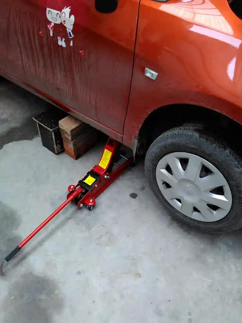

放假回老家.有时间有场地.今天媳妇带孩子去一日游了.正好没人捣乱.睡到自然醒.开车出去吃饱喝足.车也热了直接开院子里开工.
开家顶起了

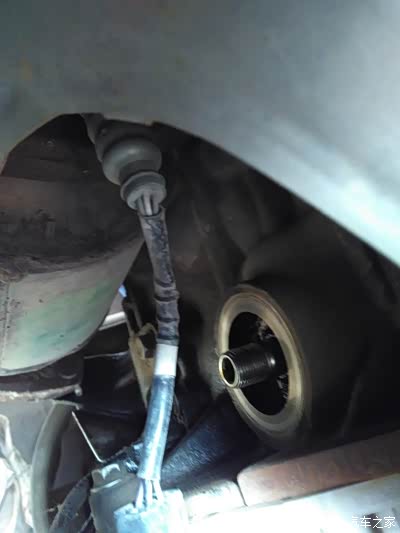

然后拆机虑
然后把空调,空气滤芯换换没啥技术含量就不拍照了。换上新的机滤。

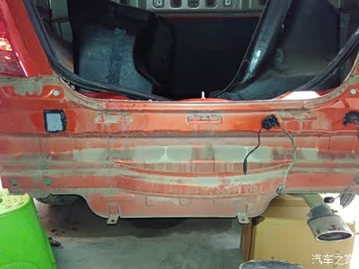

然后拆后保险杠,这个没拆过,慢慢研究慢慢拆用了一个小时,下次就快了,掌握核心科技了已经。后备箱漏水好久 了,拆开一看果然狗皮膏药掉了.
倒车影像牌照灯线也有窟窿,统统密封胶糊住
拆下线把保险杠哪一步打开场,开始糊的糊,补的补
右侧两个,补丁是弄了个醋壶剪的
左侧两个
