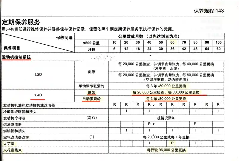

《用户操作手册》很有用,能快速解决一些小的用车问题。这不,《用户操作手册》中1.4车型“皮带每20000公里检查、80000公里更换;自动张紧轮每3年/80000公里更换”,考虑马上到了“史上最长的双节”可能长途跋涉,早就超出了手册期限,所以决定更换张紧轮和二根皮带。
